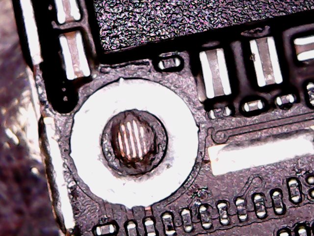

coyott Postado Novembro 29, 2016 Compartilhar Postado Novembro 29, 2016 amigos desculpe resucitar o topico, mas estou com um iphone 5s com tela vermelha, que estava com o conector do sensor e da camera frontal esta estourado, precisa dele para poder atualizar, ele esta dando erro 9 no itunes, vou mandar uma imagem das tilhas do parafuso para ver se ta rompida. Danieelima reagiu a isso 1 Link para o comentário Compartilhar em outros sites More sharing options...
edukazama Postado Abril 1, 2018 Compartilhar Postado Abril 1, 2018 Em 29/11/2016 em 10:51, coyott disse: amigos desculpe resucitar o topico, mas estou com um iphone 5s com tela vermelha, que estava com o conector do sensor e da camera frontal esta estourado, precisa dele para poder atualizar, ele esta dando erro 9 no itunes, vou mandar uma imagem das tilhas do parafuso para ver se ta rompida. acredito que a primeira trilha da direita esta rompida Link para o comentário Compartilhar em outros sites More sharing options...
