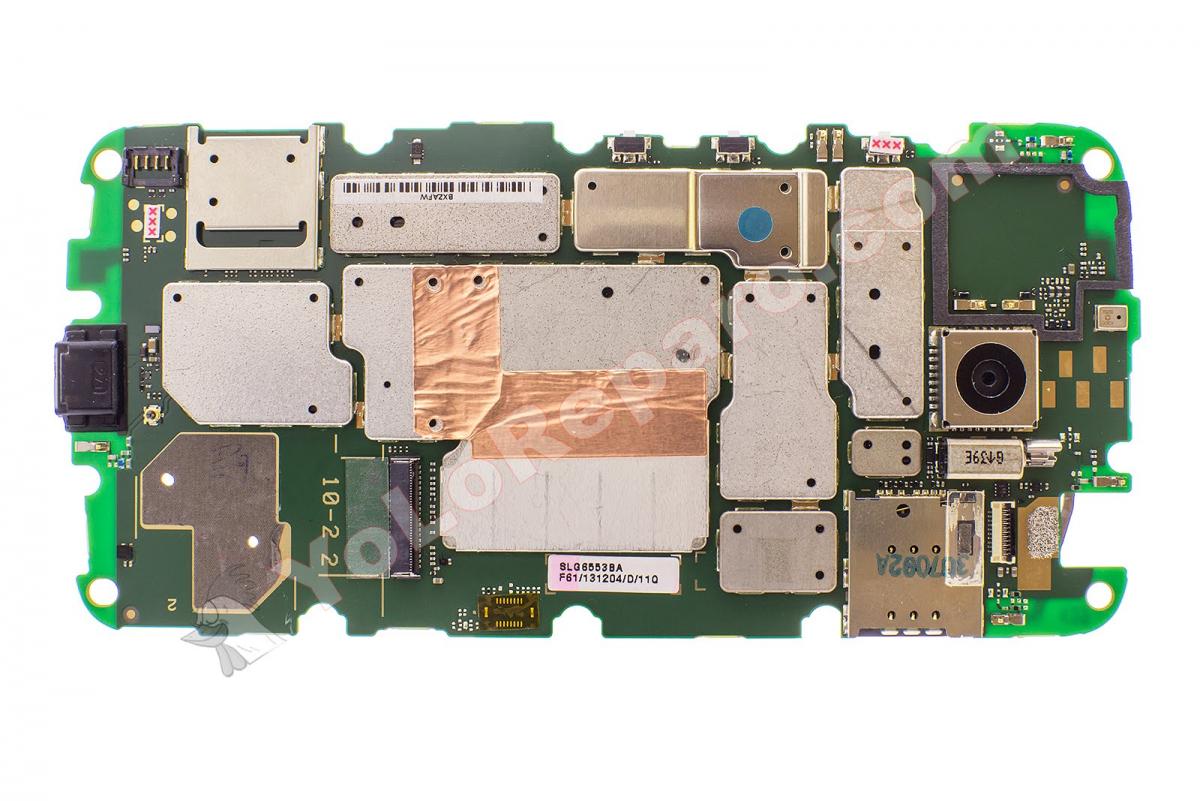

gavi Postado Abril 29, 2015 Compartilhar Postado Abril 29, 2015 prossimo do conector de carga possui um diodo e 2 resistores proximo tenta trocalos se nao troca o controlador de 4 pontos de solda e so trocalo que resolve ja resolvi varios assim aqui mayborges reagiu a isso 1 Link para o comentário Compartilhar em outros sites More sharing options...
wendersonmorais Postado Abril 29, 2015 Compartilhar Postado Abril 29, 2015 gavi quais sao esses componentes vc teria uma foto foto placa ouricell reagiu a isso 1 Link para o comentário Compartilhar em outros sites More sharing options...
Carlos2510 Postado Abril 29, 2015 Compartilhar Postado Abril 29, 2015 tambem estou com um moto G assim, qual componente seria esse de 4 pontos e sobre o diodo e resistor, eles tem valores corretos ou só substitur por um de uma placa qualquer ? Link para o comentário Compartilhar em outros sites More sharing options...
Carlos2510 Postado Abril 30, 2015 Compartilhar Postado Abril 30, 2015 Acho que vi qual é o controlador, é bem pequeno ne, então tem valor ou numeração correta? onde eu encontro esse tipo de controlador? qualquer placa? (aproveitando o topico) Link para o comentário Compartilhar em outros sites More sharing options...

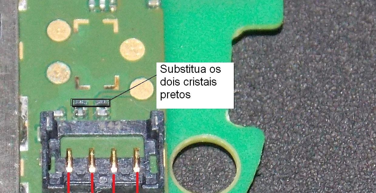

Este é um post popular. danyel Postado Junho 19, 2015 Este é um post popular. Compartilhar Postado Junho 19, 2015 Pronto galera resolvido, é só trocar esses dois cristais próximos ao conector da bateria na cor preta e fica 100%! iiiakiraiii, jhumberto, leonardonp22 e 9 outros reagiu a isso 10 2 Link para o comentário Compartilhar em outros sites More sharing options...
