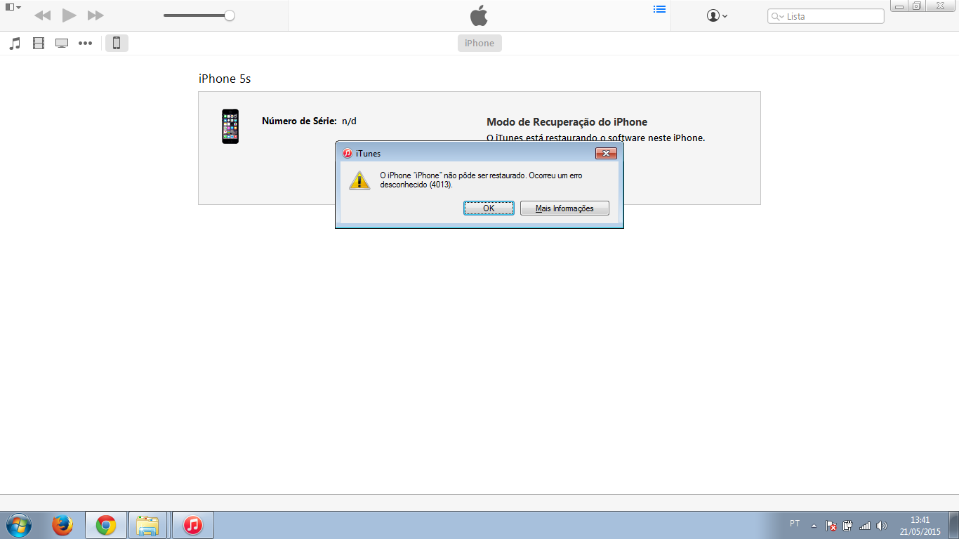

marcosaeb44 Postado Maio 21, 2015 Postado Maio 21, 2015 Bom dia pessoal, estou com um iphone 5 que não aceita atualização e volta o seguinte erro que esta em anexo. Citar
ArcanjoO Postado Maio 25, 2015 Postado Maio 25, 2015 as vezes esse erro é causado pela bateria. Coloca outra bateria nele e tenta em modo DFU, troque o cabo, a entrada USB também. Citar
Lucas Portela Postado Maio 25, 2015 Postado Maio 25, 2015 estava com o mesmo problema e erro, fiz a troca da bateria, mas porem, agr da erro "40". Iphone 5s Citar
ArcanjoO Postado Maio 25, 2015 Postado Maio 25, 2015 Desativa o antivirus, Desinstala o Itunes Totalmente do PC e reinstala. Pode ser erro nele. (para desinstalar o Itunes a Apple dá a dica no site deles) Citar
diogorb Postado Julho 23, 2015 Postado Julho 23, 2015 Ja testaram outro cabo, atualizaram o itunes e fizeram uma boa limpeza nos conectores???? Ali junta muita sujeira, as vezes é bom até testar outro conector Citar
Ary Braga Postado Julho 23, 2015 Postado Julho 23, 2015 Retire os cabos flex e tente atualizar novamente, veja se o erro persiste. Pablo Morais reagiu a isso 1 Citar

Aldinei Jose Postado Fevereiro 1, 2016 Postado Fevereiro 1, 2016 poste um print do erro no itunes Citar
