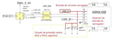

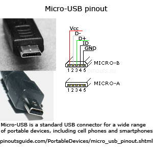

Rodrigo Griggio Postado Outubro 27, 2016 Autor Postado Outubro 27, 2016 Em 27/10/2016 em 11:19, Fabricio Ndn disse: Olá amigo!..sei que o post já é antigo...mais pra resaltar, vc já fez a troca do conector de carga? testou ele internamente? se sim, pode ser que seja o pino ID.queque geralmente fica do lado do positivo,esse pino é ligado ao processador e gerenciador de energia,ele envia justamente essa informação de que o carregador foi plugado e controla a porcentagem de carga.. já que o seu carrega mais não mostra carregando, verifique no conector o PINO ID Verifique se não há solda fria..zinabre...serve pra qualquer modelo...boa sorte,,,espero ter ajudado um pouco. Expand Obrigado, nas próximas falhas irei verificar isso. Fabricio Ndn reagiu a isso 1 Citar

Marlon24101993 Postado Abril 5, 2017 Postado Abril 5, 2017 Em 21/12/2015 em 10:53, SOS.Telefone disse: Desculpe se estou no tópico errado, mas nao achei outro que se encaixe melhor no meu problema. Entrou em minha assistência um samsung G3812 que quando poe pra carregar aparece a seguinte mensagem " Bateria Desconectada " e a bateria pisca e vai descarregando a porcentagem. Já fiz desoxidação, troquei conector e bateria mas nada resolve. quando ponho uma bateria já carregada ela dura o tempo normal, só perde a carga rápido quando poe pra carregar. Alguém sabe como resolver esse problema? Expand Olá amigo tbm peguei um assim o defeito está logo acima em um espelho que filtra a entrada de carga da PCI substitua ele por outro igual e resolverá .. Citar

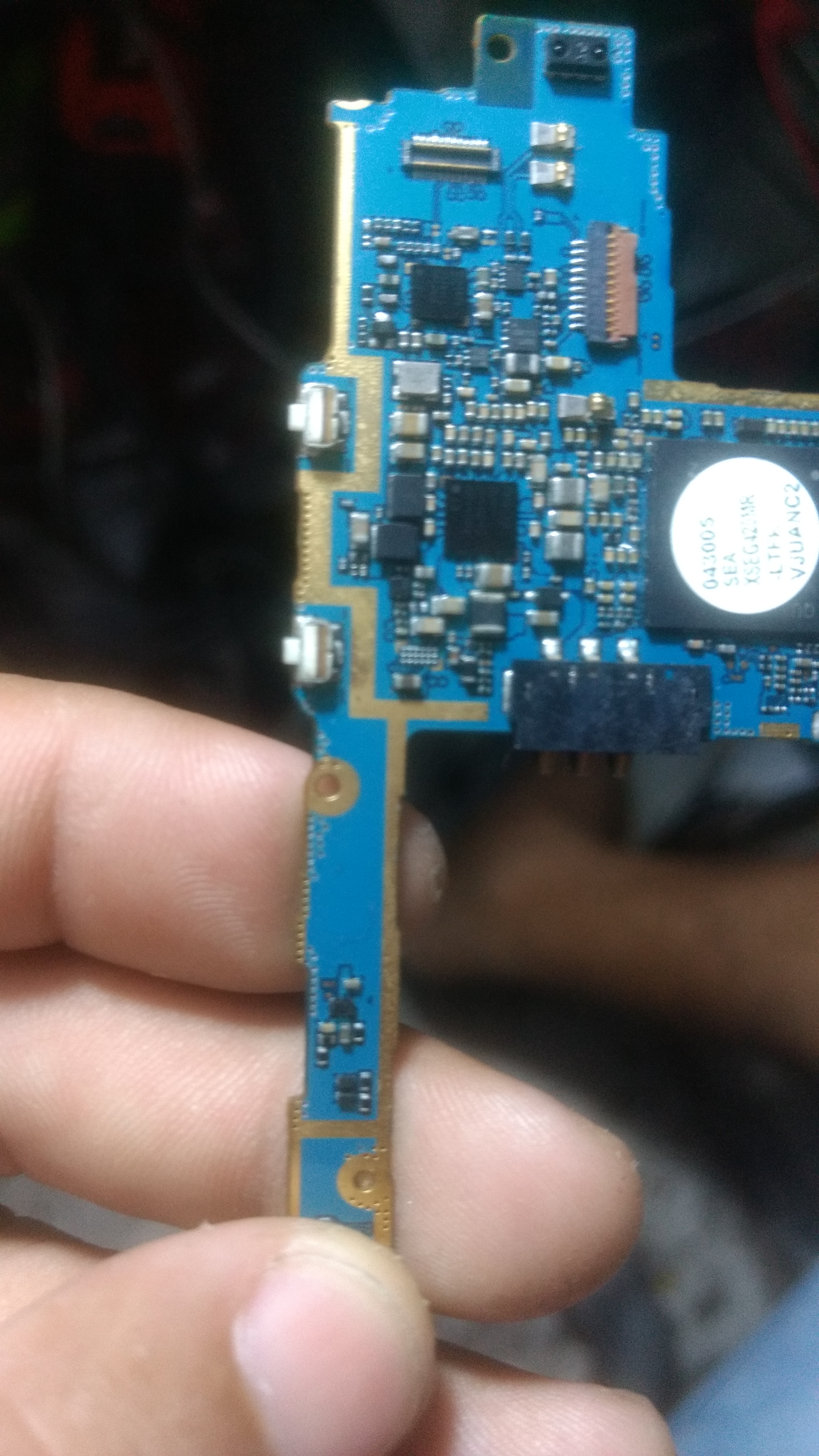

Marlon24101993 Postado Abril 5, 2017 Postado Abril 5, 2017 Você tem que substituir este componente que fica entre esses 2 capacitores e resolverá . Citar

jeancjm Postado Maio 3, 2017 Postado Maio 3, 2017 Em 03/05/2017 em 18:16, jeancjm disse: Expand testa isso no meu deu certinho eu fiz medição no multímetro essa bobina tinha q da 0.09 tava dando 0.04 troquei funcionou Citar
Marilia chaves Postado Maio 13, 2017 Postado Maio 13, 2017 Em 05/04/2017 em 12:01, Marlon24101993 disse: Olá amigo tbm peguei um assim o defeito está logo acima em um espelho que filtra a entrada de carga da PCI substitua ele por outro igual e resolverá .. Expand Marlon, vc poderia circular o componente a ser trocado? Citar
