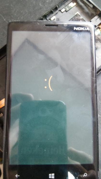

Frank Mercury Postado Junho 17, 2015 Postado Junho 17, 2015 esse atc eu jah troquei ele 4 vezes com fornecedores diferentes e cada fornecedor testei em media 2 peças diferentes. mais continua com o mesmo defeito...... o defeito e o seguinte apos o aparelho ligar ele não funciona o touch de forma nenhuma. porem e so esperar a tela apagar um pouquinho que o touch funciona corretamente sem defeito algum.....jah limpei o aparelho ressoldei e nada...nao sei o que possa ser.....se alguém tiver alguma solução me informe com urgencia......desde jah obrigado Cleyton Moreira reagiu a isso 1 Citar

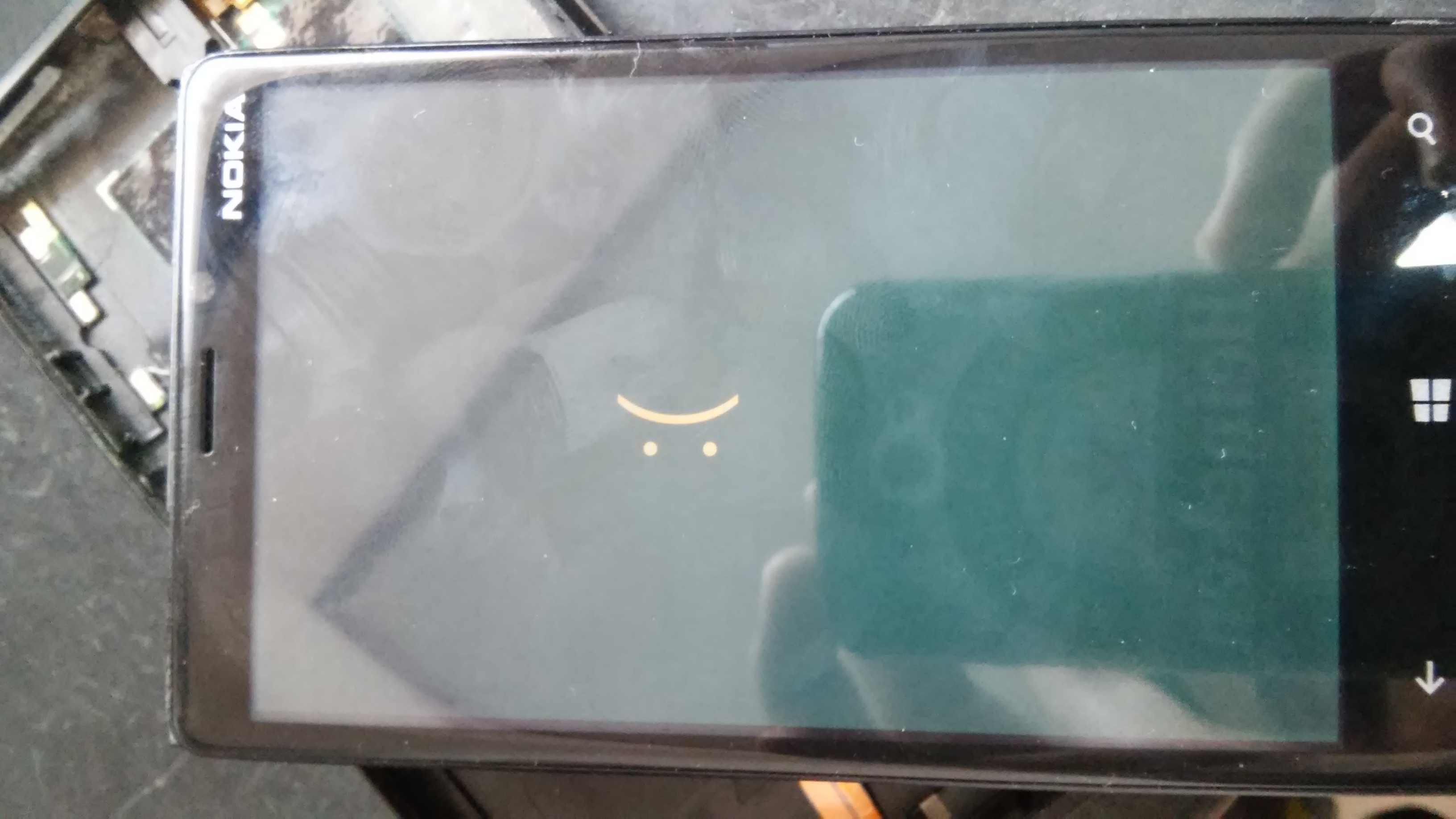

Frank Mercury Postado Junho 22, 2015 Autor Postado Junho 22, 2015 apos remover o sensor o aparelho nao liga corretamente fica numa tela azul coloquei o sensor de proximidade novamente o aparelho voltou a ligar normalmente.. --------------------------------------------------------------------------------- amigos correçao o aparelho nao voutou a ligair mais ele se encontra assim. Citar
Paulo Oliveira Postado Junho 22, 2015 Postado Junho 22, 2015 Amigo , faça uma atualização de software , se ele não voltar veja o sensor novamente . Citar
