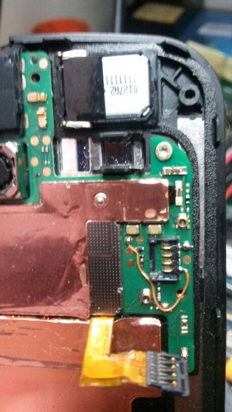

Este é um post popular. Rômulo Sarto Postado Julho 19, 2015 Este é um post popular. Compartilhar Postado Julho 19, 2015 Olá, já peguei casos parecidos, e resolvi com este jumper, apos fazer vários procedimentos, este funcionou... Postem Resultados. 368899_1431802210, acccoelho, Leandro Decol e 7 outros reagiu a isso 7 3 Link para o comentário Compartilhar em outros sites More sharing options...
Cleyton Moreira Postado Julho 19, 2015 Compartilhar Postado Julho 19, 2015 amigo eu sempre resolvo este defeito com uma limpeza ou esse jump ai desta foto acima ! faca esse jump e poste resultado. Link para o comentário Compartilhar em outros sites More sharing options...
Alex_cell Postado Julho 13, 2016 Compartilhar Postado Julho 13, 2016 Em 19/07/2015 at 15:04, Rômulo Sarto disse: Olá, já peguei casos parecidos, e resolvi com este jumper, apos fazer vários procedimentos, este funcionou... Postem Resultados. vlw amigo por compartilha seu conhecimento, fiz e 100% funcional recomendado ... assistec df e Fabrício juatuba reagiu a isso 1 1 Link para o comentário Compartilhar em outros sites More sharing options...
