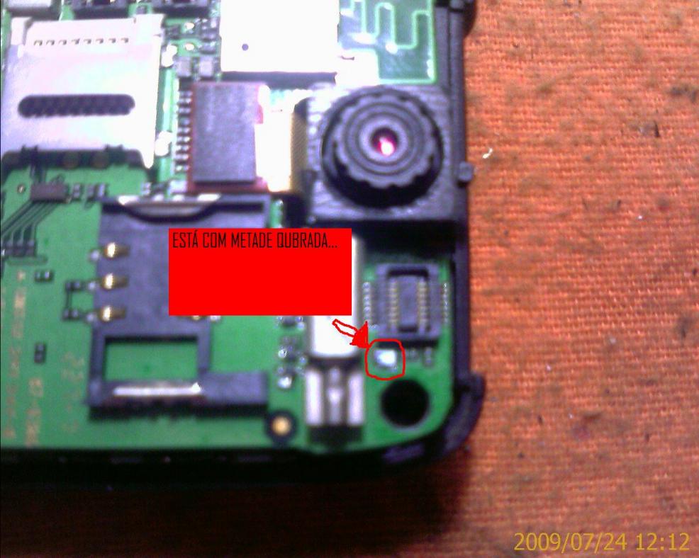

hugotecnocell Postado Junho 7, 2010 Postado Junho 7, 2010 Ola amigos estou com um A1200 ele não esta dando para ouvir a pessoa ele esta com o C.I. danificado ja troquei flex e agrilico mais nada, o C.I. tem 5 polos perto do vibra cal gostaria de saber se em algum deler eu posso fazer um jamper para fazer com que volte a funcionar o auto falante? Citar

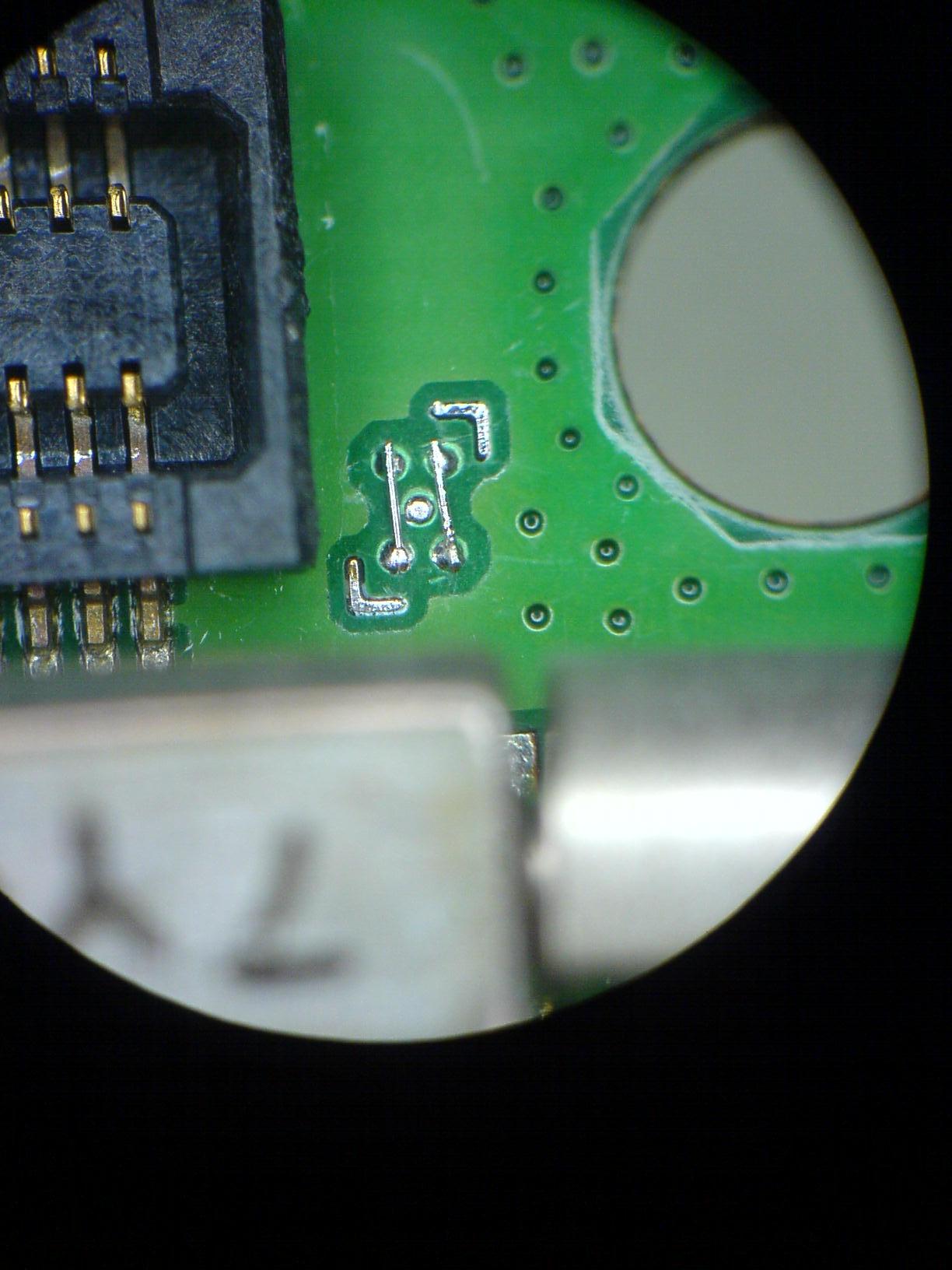

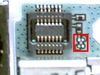

alisonsoares Postado Dezembro 31, 2010 Postado Dezembro 31, 2010 ok testado e aprovado a imagem A1200 jamper_audio.jpg já havia testado flex, acrilico e nada foi só fazer um jumper que funcionou perfeitamente 100%, grato!!!! Citar
