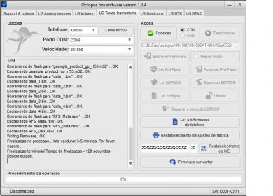

Luc@s Silva® Postado Junho 18, 2010 Compartilhar Postado Junho 18, 2010 Km500 Selecione o modelo Selecione porta COM Conecte o aparelho desligado Clique em Conectar Retire e coloque a Bateria Segure a Tecla PWR por 3 segundos Selecione a Flash Clica em Escrever Firmware Aguarde o fim do processo. Citar Link para o comentário Compartilhar em outros sites More sharing options...
Luc@s Silva® Postado Julho 16, 2010 Autor Compartilhar Postado Julho 16, 2010 Ke990d Selecione o modelo Utilize o cabo Ku311 (usb) Conecte o aparelho sem a bateria Clique em ler a informação do aparelho Selecione a Flash Clica em Escrever Firmware Vai ter um momento que o celular vai reiniciar e solicitar para retirar o cabo, conectar novamente e ligar o aparelho. Aguarde o fim do processo. Citar Link para o comentário Compartilhar em outros sites More sharing options...
Luc@s Silva® Postado Agosto 20, 2010 Autor Compartilhar Postado Agosto 20, 2010 kp109 Selecione o modelo Utilize o cabo Kg800 Selecione porta COM Conecte o aparelho desligado Clique em Conectar Retire e coloque a Bateria Segure a Tecla PWR por 3 segundos Selecione a Flash Clica em Escrever Firmware Aguarde o fim do processo. http://www.clangsm.net/Upload/images/unlockkp10.bmp Citar Link para o comentário Compartilhar em outros sites More sharing options...
