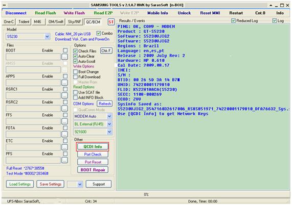

Wellington Maciel™ Postado Dezembro 20, 2011 Compartilhar Postado Dezembro 20, 2011 Oi bom dia, estou fazendo o precedimento mas quando chega na parte que diz commBr: 115200 boud. nao genera nada mais diz Done e listo. outra cousa nao tenho a tecla QDCI so BCML info es o mesmo? Siga o Tutorial(imagem) abaixo e poste resultados: Aguardo.. Citar Link para o comentário Compartilhar em outros sites More sharing options...
alederamos Postado Janeiro 18, 2012 Compartilhar Postado Janeiro 18, 2012 dio certo, obrigado!!! Siga o Tutorial(imagem) abaixo e poste resultados: Aguardo.. Citar Link para o comentário Compartilhar em outros sites More sharing options...
