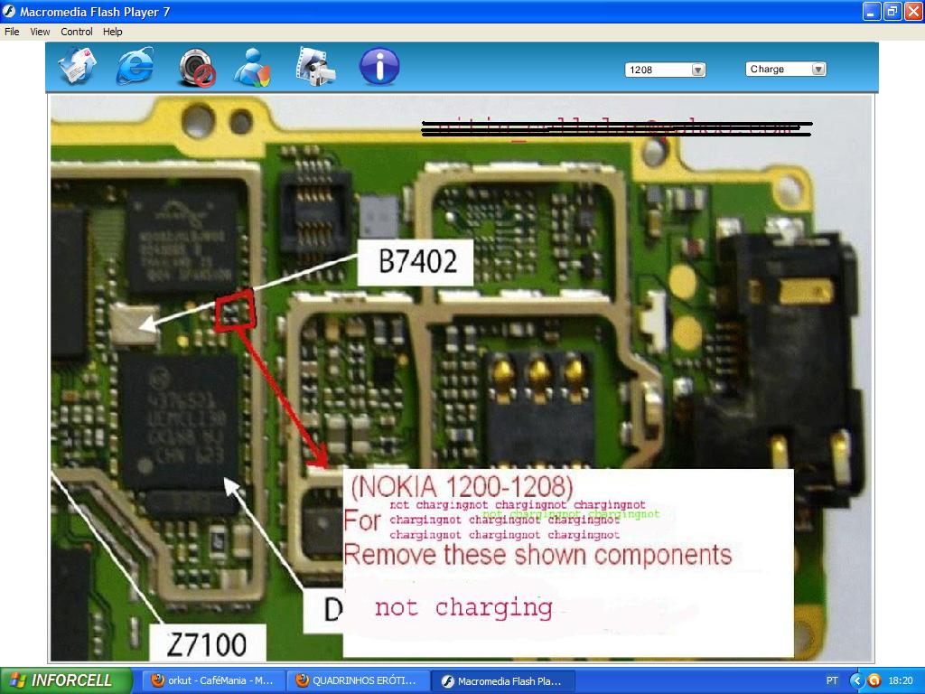

RRLcelular Postado Julho 1, 2010 Compartilhar Postado Julho 1, 2010 Já limpei a placa e atualizei software, e veriquei o FU, mais ainda sem solução. Por favor quem poder me ajudar eu agraço Link para o comentário Compartilhar em outros sites More sharing options...
André Gomes Postado Julho 1, 2010 Compartilhar Postado Julho 1, 2010 ja verificou o conector de carga, já testou com outra bateria, outro carregador, conector da bateria ? Link para o comentário Compartilhar em outros sites More sharing options...
Ronysat-PB Postado Julho 1, 2010 Compartilhar Postado Julho 1, 2010 Já limpei a placa e atualizei software, e veriquei o FU, mais ainda sem solução. Por favor quem poder me ajudar eu agraço Amigo tente esse reparo que vou colocar nesse link. http://www.clangsm.com.br/vb/attachments/nokia/12347d1281123581-1208-n%E3o-carrega-jamper-jpg Se caso nao conseguir o conserta , vamos tenta outro coisa. Boa sorte. Link para o comentário Compartilhar em outros sites More sharing options...
pedro_hrm Postado Julho 5, 2010 Compartilhar Postado Julho 5, 2010 ronysat: E preciso somente remove as peças ou tem que substituir as mesmas? Link para o comentário Compartilhar em outros sites More sharing options...
Ronysat-PB Postado Julho 5, 2010 Compartilhar Postado Julho 5, 2010 Basta só remover!!. Link para o comentário Compartilhar em outros sites More sharing options...
oficell Postado Agosto 5, 2010 Compartilhar Postado Agosto 5, 2010 Basta só remover!!. Amigo viz o procedimento o aparelho nao ligou mais, recoloqueio os componentes de volta fucionou porem continua nao carregando. Link para o comentário Compartilhar em outros sites More sharing options...
Felipe Pessoa Postado Agosto 6, 2010 Compartilhar Postado Agosto 6, 2010 amigo oficell tente remove este componente testadp por mim e aprovado Link para o comentário Compartilhar em outros sites More sharing options...
Ronysat-PB Postado Agosto 6, 2010 Compartilhar Postado Agosto 6, 2010 Amigo viz o procedimento o aparelho nao ligou mais, recoloqueio os componentes de volta fucionou porem continua nao carregando. Amigo peço desculpas, coloquei o link inccorreto, mas já corrigi o mesmo, é só remover o componente que está no circulo vermelho, como nosso amigo pessoa está indicando. Link para o comentário Compartilhar em outros sites More sharing options...
