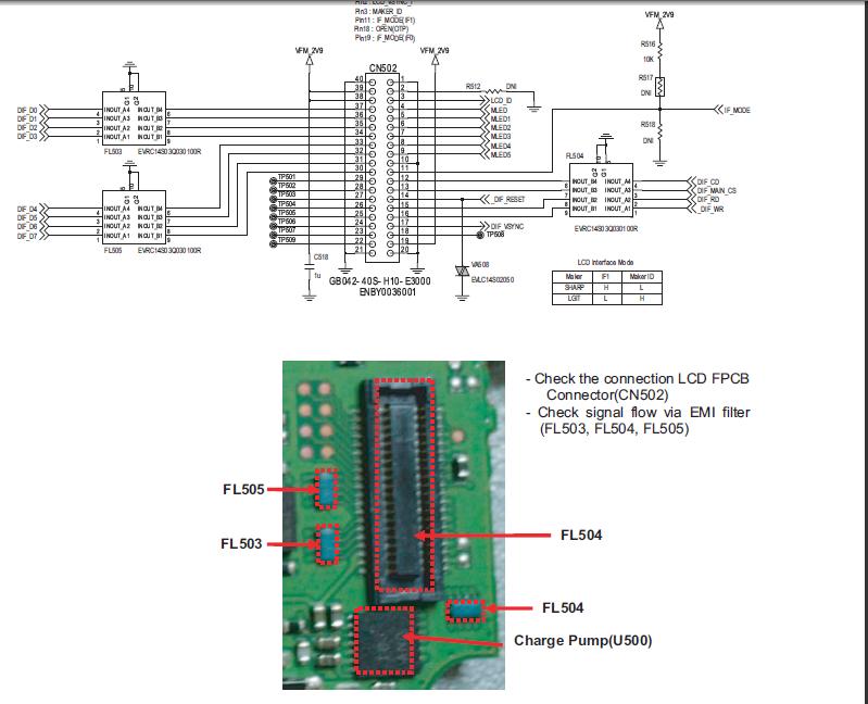

Joao cesar Postado Julho 4, 2010 Compartilhar Postado Julho 4, 2010 oi! por favor estou com um KP 570 q não aparece imagem, alguém sabe oq pode ser. não é o lcd, já testei ele, é novo. ps: o original quebrou num tombo. Citar Link para o comentário Compartilhar em outros sites More sharing options...
Diogenes Neves Postado Julho 5, 2010 Compartilhar Postado Julho 5, 2010 Amigo verifique se não há nenhum componente danificado na pci, caso não esteja tente fazer uma ressolda na placa. Tente também atualizar o software para eliminar tal causa. E uma dúvida o lcd que o sr testou é original? Citar Link para o comentário Compartilhar em outros sites More sharing options...
Joao cesar Postado Julho 5, 2010 Autor Compartilhar Postado Julho 5, 2010 amigo o lcd é original funciona em outro aparelho. resoldei de leve a placa e principalmente o conector, vc sabe se tem um lugar especifico para resolda. valeeu. obrigado. Citar Link para o comentário Compartilhar em outros sites More sharing options...
Ubiratan_Teixeira Postado Julho 5, 2010 Compartilhar Postado Julho 5, 2010 oi! por favor estou com um KP 570 q não aparece imagem, alguém sabe oq pode ser. não é o lcd, já testei ele, é novo. ps: o original quebrou num tombo. caro amigo será q te ajuda??? Citar Link para o comentário Compartilhar em outros sites More sharing options...
Joao cesar Postado Julho 5, 2010 Autor Compartilhar Postado Julho 5, 2010 amigo, num deu certo só acende uma luz por baixo, num fica branco. obs. fiz a resolda nos componente. obrigado. Citar Link para o comentário Compartilhar em outros sites More sharing options...
Ubiratan_Teixeira Postado Julho 6, 2010 Compartilhar Postado Julho 6, 2010 amigo, num deu certo só acende uma luz por baixo, num fica branco. obs. fiz a resolda nos componente. obrigado. caro amigo tente trocalos.. Citar Link para o comentário Compartilhar em outros sites More sharing options...
