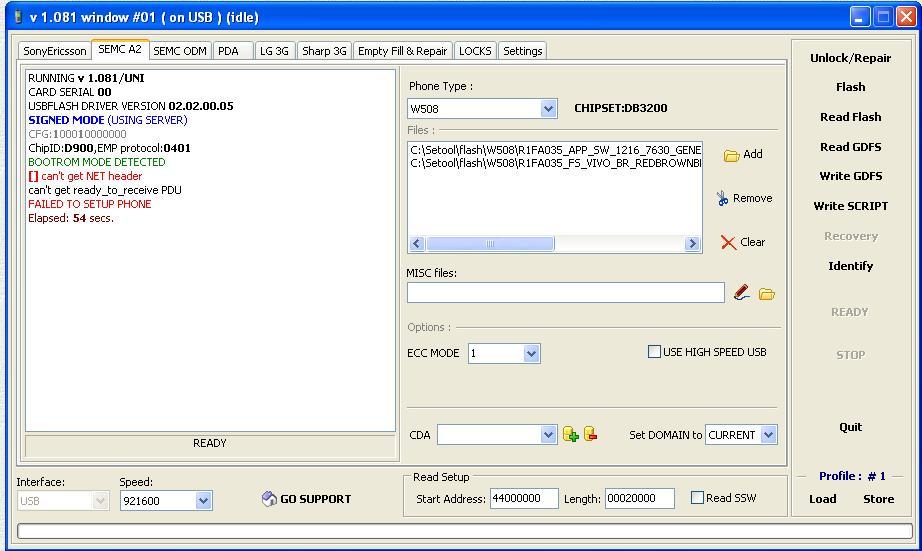

cellphone Postado Julho 6, 2010 Compartilhar Postado Julho 6, 2010 Estou com W508 plataforma SEMC A2 que fiz uma fullflash nele pois ele deu entrada na assistência não ligando, depois de 1 semana ele volta com mesmo problema não ligando e uma vez ele até ligou e travou e depois nao liga mais. Ja tentei flash na setool e agora ele não comunica em em modo Flash apertando "C" com cabo usb somente em modo boot apertando 2+5 mais mesmo assim não incia e carrega a flash apresenta esse erro ao fazer apertando 2+5. Obs.: Placa sem sem oxidação aparelho novo. CFG:111101001100 ChipID900,EMP protocol:0401 BOOTROM MODE DETECTED A2ROM_loader_on_loader:bad start message: (5) (3410) A2ROM_loader_on_loader:bad result [00/05] can't load ACCESS CPU preloader FAILED TO SETUP PHONE Elapsed: 4 secs. Link para o comentário Compartilhar em outros sites More sharing options...

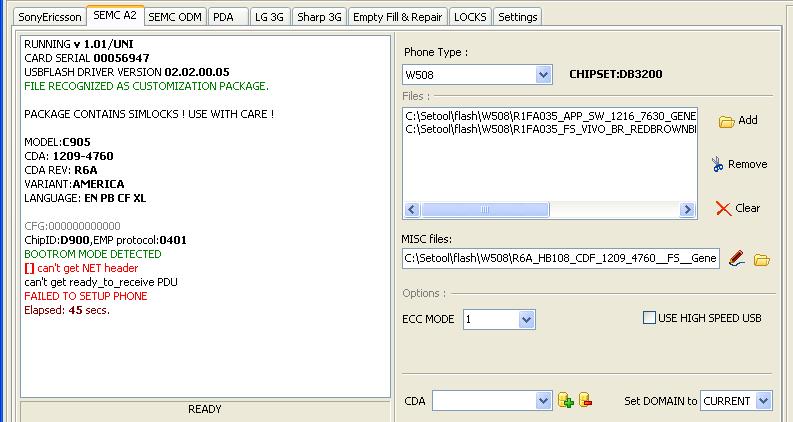

cellphone Postado Julho 6, 2010 Autor Compartilhar Postado Julho 6, 2010 amigo verifica o modelo por favor Este é uma arquivo de cutomização que baixei no suporte amigo, mais nem chega a gravar este arquivo pois só grava no fim do processo da flash, baixei no suporte dentro da pasta W508. Link para o comentário Compartilhar em outros sites More sharing options...

cellphone Postado Julho 6, 2010 Autor Compartilhar Postado Julho 6, 2010 Amigo pra flash marque 1,5 versao antiga e 1,4 versao nova ok Sim amigo até ai tudo bem o problema que estou enfrentando é q ele nao comunica o aparelho quando aperto a tecla "C" do aparelho para inciar o processo de flash, se eu apertar 2+5 ele comunica mais porem nao carrega a flash conforme o erro abaixo. Link para o comentário Compartilhar em outros sites More sharing options...
