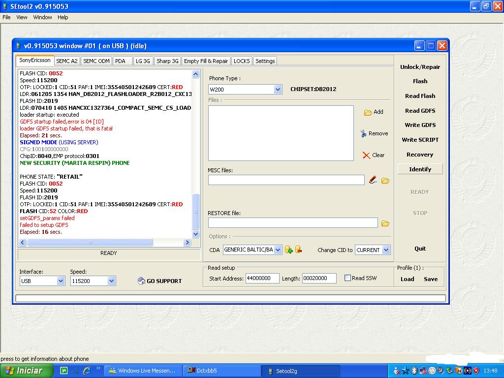

lamarque Postado Julho 8, 2010 Compartilhar Postado Julho 8, 2010 amigo estou com um w200 cid 52 aki na minha assistencia q nao liga fui tentar atualiza pela setool mas ao dar o identifique esta dando o seguinte erro segue o anexo. Citar Link para o comentário Compartilhar em outros sites More sharing options...
Diogenes Neves Postado Julho 8, 2010 Compartilhar Postado Julho 8, 2010 Amigo provavelmente o cliente executou o "executor" é so atualizar o sw. Caso não funcionar repare o gdfs. Citar Link para o comentário Compartilhar em outros sites More sharing options...
Vinicius Assunçao Postado Julho 8, 2010 Compartilhar Postado Julho 8, 2010 amigo estou com um w200 cid 52 aki na minha assistencia q nao liga fui tentar atualiza pela setool mas ao dar o identifique esta dando o seguinte erro segue o anexo. Sr aumente a Velocidade pra 921600 mande a flash novamente Obs :segurando o cabo de prefencia Boa sorte poste resultados Citar Link para o comentário Compartilhar em outros sites More sharing options...
deibim Postado Julho 9, 2010 Compartilhar Postado Julho 9, 2010 só complementando faça o processo com a bateria totalmente carregada. 100% testado Citar Link para o comentário Compartilhar em outros sites More sharing options...
