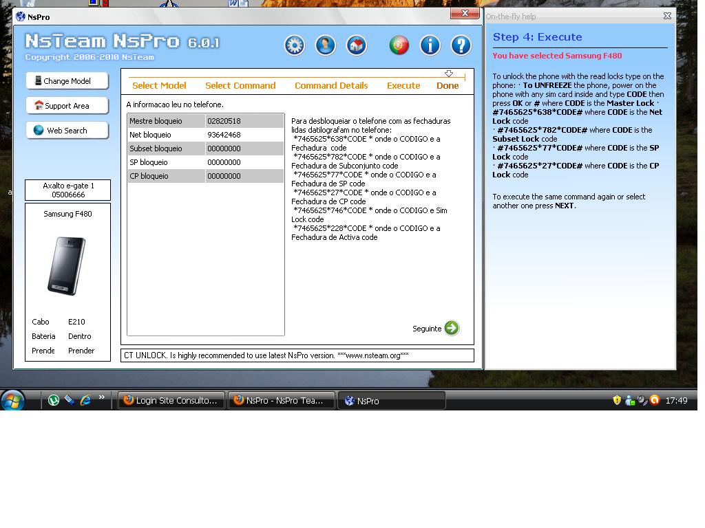

mallay bmx Postado Fevereiro 24, 2011 Compartilhar Postado Fevereiro 24, 2011 1-abra o sw da nspro selecione o modelo f480 2-plug o cabo e210 com atc ligado clik em seguinte ai vc faz o q o sw pedi digite os codigos q o sw pedi clik em confirmar 3-espere o terminio da leitura demora uns 5 minutos 4-(Reading locks... Calculating codes. This may take a few minutes...) 5-depois clik em seguite agora vai aparecer os codigos 6-coloque um chip de outra operadora que nao seja o de origem quando pedir o codigo de subsidio coloque o codigo net bloqueio 8-pronto e so esperar o atc reiniciar e correr pro abraço cordialmente mallay bmx Citar Link para o comentário Compartilhar em outros sites More sharing options...
bruno santos Postado Fevereiro 24, 2011 Compartilhar Postado Fevereiro 24, 2011 estava com o mesmo atc aki na minha loja da orange fiz o procedimento postado pelo amigo mallay bmx e fungou de boa Citar Link para o comentário Compartilhar em outros sites More sharing options...
