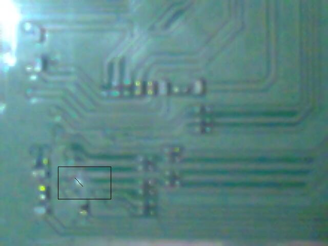

waldemir Postado Julho 16, 2010 Compartilhar Postado Julho 16, 2010 é só uma dica legal, sei que os colegas são bastante competentes e resolvem os problemas que chegam de celulares, mas essa semana peguei um nokia 5200 com a imagem embaçada, testei o display, e o mesmo estava bom, testei ocabo flate e tambem estava bom,ai fui analisar a placa que fica o display e encontrei uma trilha rompida ai so precisei fazer o jampe para unir as trilhas e a imagem ficou pefeita. Citar Link para o comentário Compartilhar em outros sites More sharing options...
