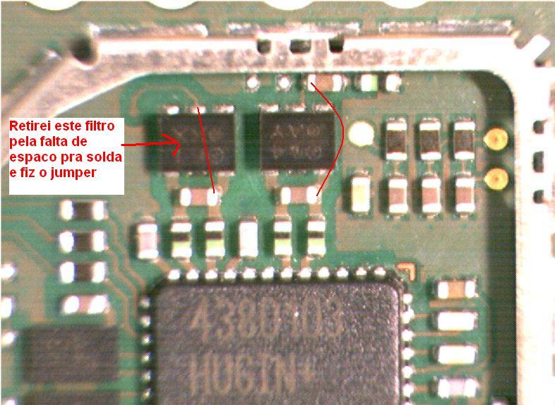

Meu amigo primeiramente muito Obrigado pela dica voce me fez ter coragem para tentar fazer meu primeiro 2760b da VIVO.
Agora eu tenho uma duvida, abri um 2760b aqui para fazer o tal JUMPER e me deparei com umas diferenças entre as placas, vou postar aqui a imagem que acabei de tirar so no ponto de fazer o jumper. eis a pergunta, onde eu faço o jumper aqui? abraços!
Remova esse 1 filtro e faça o jump conforme a foto!
Posted Image
Link para o comentário
Ola chegado, muito obrigado. eu entendi + ou -... porque na foto diz para remover 2 componentes e fazer o jump.. no caso eu retiro esse primeiro filtro e faz os 2 jumpers?
so nao intendi muito bem isso.. abraços
Amigo jntelecom si você observe bem a foto abaixo tem um pontinho BRANCO abaixo da seta, a e só o senhor da uma raspada com o estilete e depois faça os dois jamp indicado na foto abaixo na cor LARANJA que não terá erro.
Obs.: Não precisa retira os filtros pode fazer os Jamp por cima deles mesmo ou então você pode apenas troca os filtro de 850/1900Mhz para os de 900/1800Mhz e só, mais nada de Jamp ok
Posted Image
Boa Sorte
