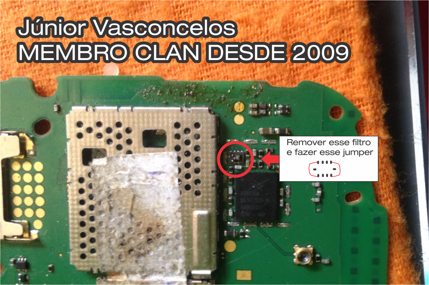

Em 23/04/2013 at 09:23, Marcio Wolfart disse:
Jumper para conversão de banda em Nokia Asha 201 - RM-800 para RM-799 :[OCULTAR]Posted Image[/OCULTAR]
Notas:
* Aparelho desbloqueado logicamente.
* Retire o filtro indicado e seja feito os jumper.
* Ficando de 850/1900 para 900/1800 ou opcional vice-versa.
* Caso for feito um só jumper, por exemplo só o marcado em verde, funcionará em uma banda só 900 MHz...
* PM encontram RM-799 neste "Arquivos PM Nokias" não gravar área 120 e 308.
* Caso informar: "You are about to rewrite Simlock setting, you want to skip?"
Ou seja, você está prestes a reescrever configuração Simlock, você quer pular? Sim ou não? Diga-se sim!!!
* Não necessário atualização, mas pode ser feito pois deva haver versão superior a instalada.
* Tópico para dúvidas, comentários e outras soluções ao tema, podem postar neste: Desbloqueio e Atualização Nokia Asha 201
cade o jumper???
1 hora atrás, Junior Vasconcelos disse:
cade o jumper???
Como nao achei o jumper, acho que devido a reformulação do fórum, sai testando, fiz, e vou postar aqui! peço desde já a moderaçao desculpas se estiver postando repetido, mas nao encontrei, porisso estou colocando aqui em anexo! favor mover se estiver no luar errado! grato e bom reparo a todos!
