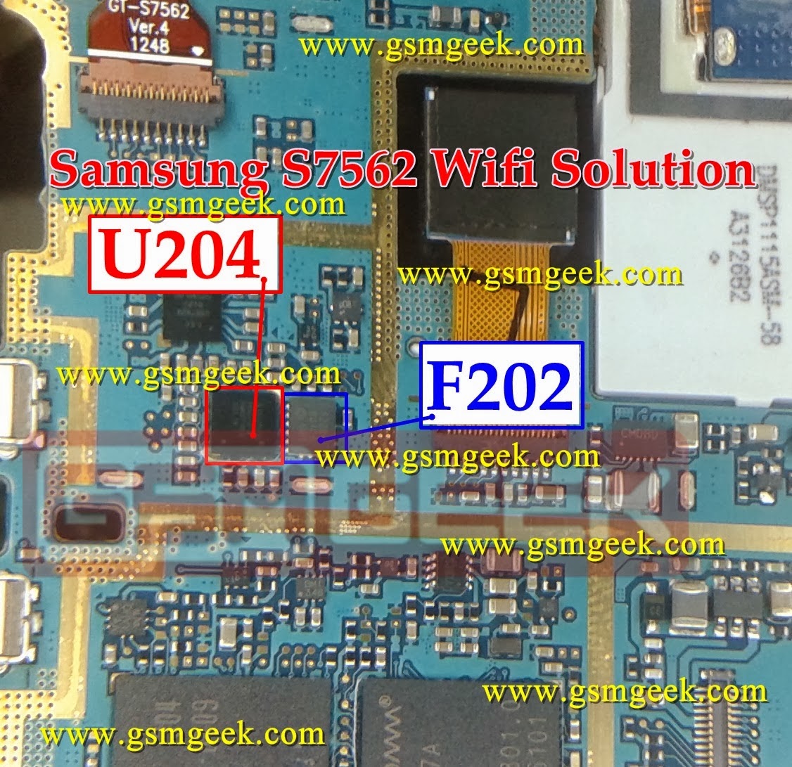

EugenioNegreiros Postado Julho 14, 2015 Compartilhar Postado Julho 14, 2015 Boa noite pessoal, vi que tem varios post´s sobre o assunto e vi um que um amigo diz que 99,99% dos casos eram resolvidos com a solução indicada por ele mas o post nao abre, da erro de pagina. Gostaria muito de uma ajuda, esse aparelho funciona perfeitamente, menos o wifi, alias... está esquentando um pouco e consumindo tb. Sei que esse ci responsavel pelo wifi faz isso, então tenho uma duvida, caso nao se resolva o problema do wifi retirando esse ci que deve estar em curto resolve o problema do alto consumo??? Grato Citar Link para o comentário Compartilhar em outros sites More sharing options...
Rômulo Sarto Postado Julho 19, 2015 Compartilhar Postado Julho 19, 2015 Provavelmente é o CI responsável, pois se trata de defeito cronico deste aparelho, ou seja, faca a substituição do mesmo, irá o problema do consumo e voltar o WIFI. Poste resultados! binim cell reagiu a isso 1 Citar Link para o comentário Compartilhar em outros sites More sharing options...
