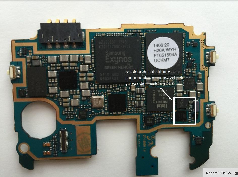

matheus_mazone Postado Julho 15, 2015 Compartilhar Postado Julho 15, 2015 bom dia galera estou com um s4 9500 que nao esta funcionando o giroscópio, alguem sabe de alguma soluçao... Link para o comentário Compartilhar em outros sites More sharing options...
matheus_mazone Postado Julho 17, 2015 Autor Compartilhar Postado Julho 17, 2015 alguém sabe qual é o ci responsável pelo giroscópio ??? urgente!!! Link para o comentário Compartilhar em outros sites More sharing options...
Ralyson Christian Postado Julho 17, 2015 Compartilhar Postado Julho 17, 2015 Bom dia amigo, antes de passar para o hardware faça uma atualização no aparelho e faça o teste. Link para o comentário Compartilhar em outros sites More sharing options...
matheus_mazone Postado Julho 20, 2015 Autor Compartilhar Postado Julho 20, 2015 ja fiz atu sw e nada.. Link para o comentário Compartilhar em outros sites More sharing options...
Cleyton Moreira Postado Julho 20, 2015 Compartilhar Postado Julho 20, 2015 amigo verifique esse componente chamado de acelerometro giroscopio faca uma resolda neste componente ou a troca dele e poste resultado Link para o comentário Compartilhar em outros sites More sharing options...
Cleyton Moreira Postado Julho 20, 2015 Compartilhar Postado Julho 20, 2015 mobilecell reagiu a isso 1 Link para o comentário Compartilhar em outros sites More sharing options...
matheus_mazone Postado Julho 31, 2015 Autor Compartilhar Postado Julho 31, 2015 ok amigo n deu certo walew Cleyton Moreira e mobilecell reagiu a isso 2 Link para o comentário Compartilhar em outros sites More sharing options...
