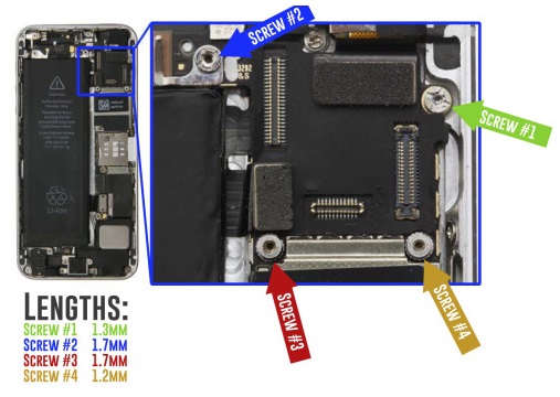

mobille cell tec Postado Julho 15, 2015 Compartilhar Postado Julho 15, 2015 boa noite amigo,isso pode acontecer por conta de parafusos mal colocados,ou verifique amigo essas imagens.onde esta em vermelho e o ci u6 como esta especificado na imagem,normalmente eles vem resinados.entao muito cuidado na hora de retirá-lo. . Citar Link para o comentário Compartilhar em outros sites More sharing options...
darlansantos Postado Julho 16, 2015 Autor Compartilhar Postado Julho 16, 2015 ta e eu faco oque no ci? Citar Link para o comentário Compartilhar em outros sites More sharing options...

mobille cell tec Postado Julho 16, 2015 Compartilhar Postado Julho 16, 2015 ta e eu faco oque no ci? bom dia amigo no caso se vc observou que os parafusos foram trocados corretamente,a unica solucao e substituir o u6. Ivan kern nunes reagiu a isso 1 Citar Link para o comentário Compartilhar em outros sites More sharing options...
