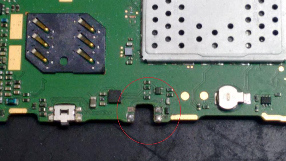

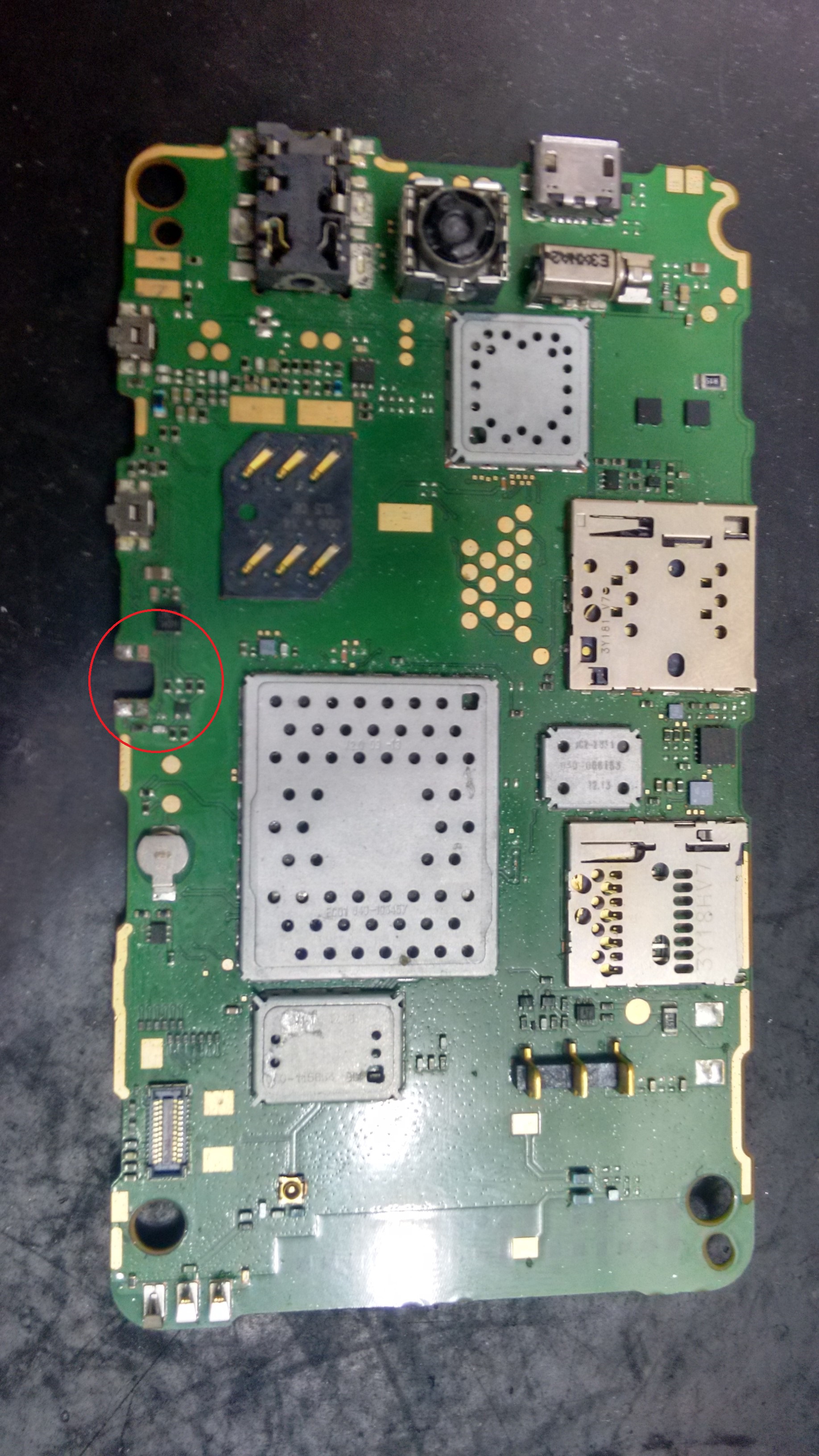

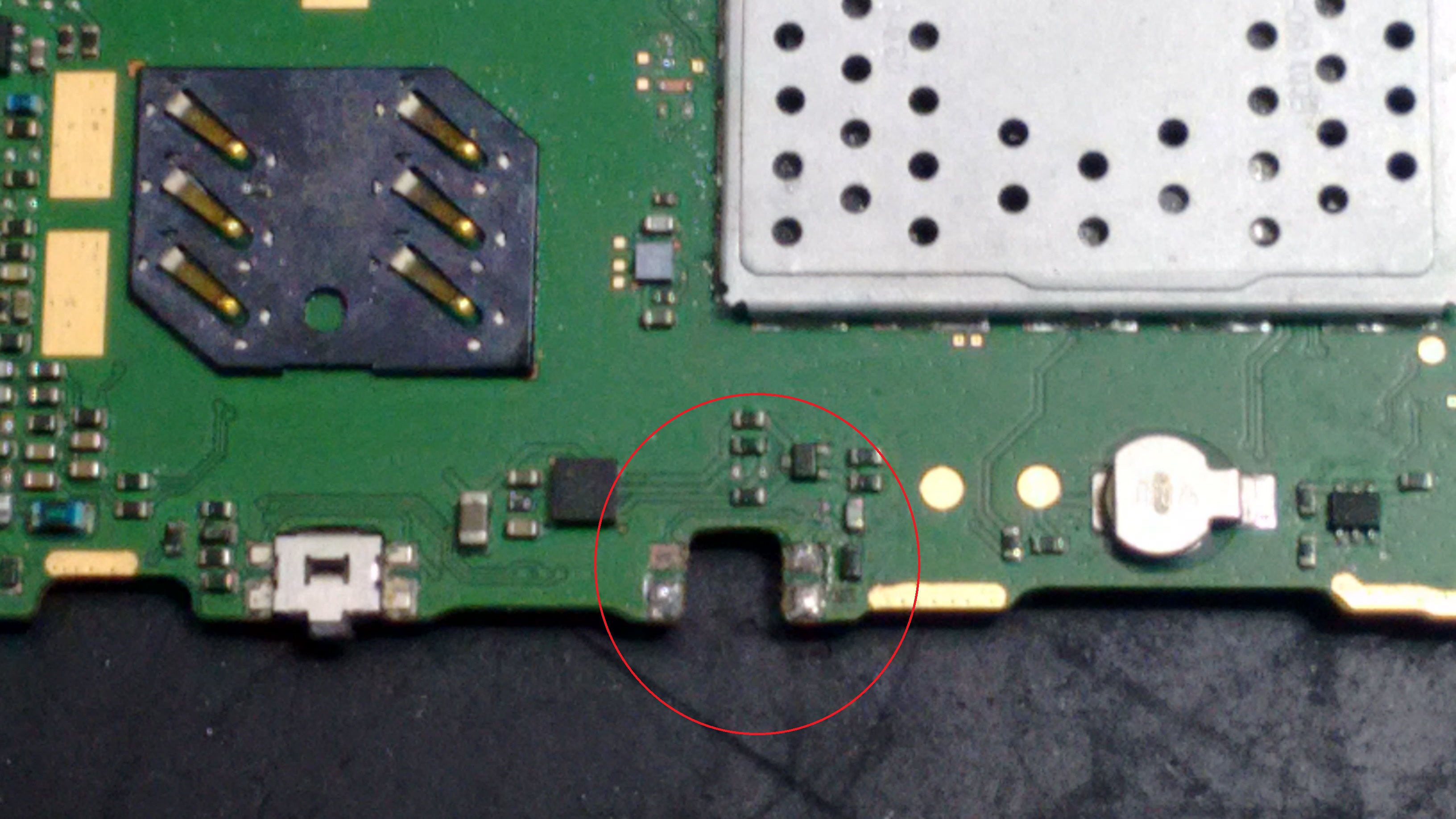

Bom dia pessoal, estou com um Nokia 501, ele não esta ligando pois esta sem trilha no botão power. Sera que alguém poderia me passar um esquema elétrico que possa fazer ele voltar a ligar?? segue fotos
Amigo pelo o que vi, arrancou apenas um ponto, e o mesmo tem a trilha prossima, e so raspar e fazer o jamper. Se bem que o mesmo nem precisa, basta colocar o botao do jeito que ta ai que liga. boa sorte
