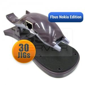

boa noite rodrigo,amigo veja com o clan shop se eles possuem ou conseguem o  dolphin clip,pois além de fazer quase todos os modelos,você pode depois somente adquirir as jigs para o modelo que almeja , segue o mesmo:
Dolphin-Clip-Universal-F-Bus-Nokia-Editi
Dolphin Clip - JIGs and Supported Nokia Models
