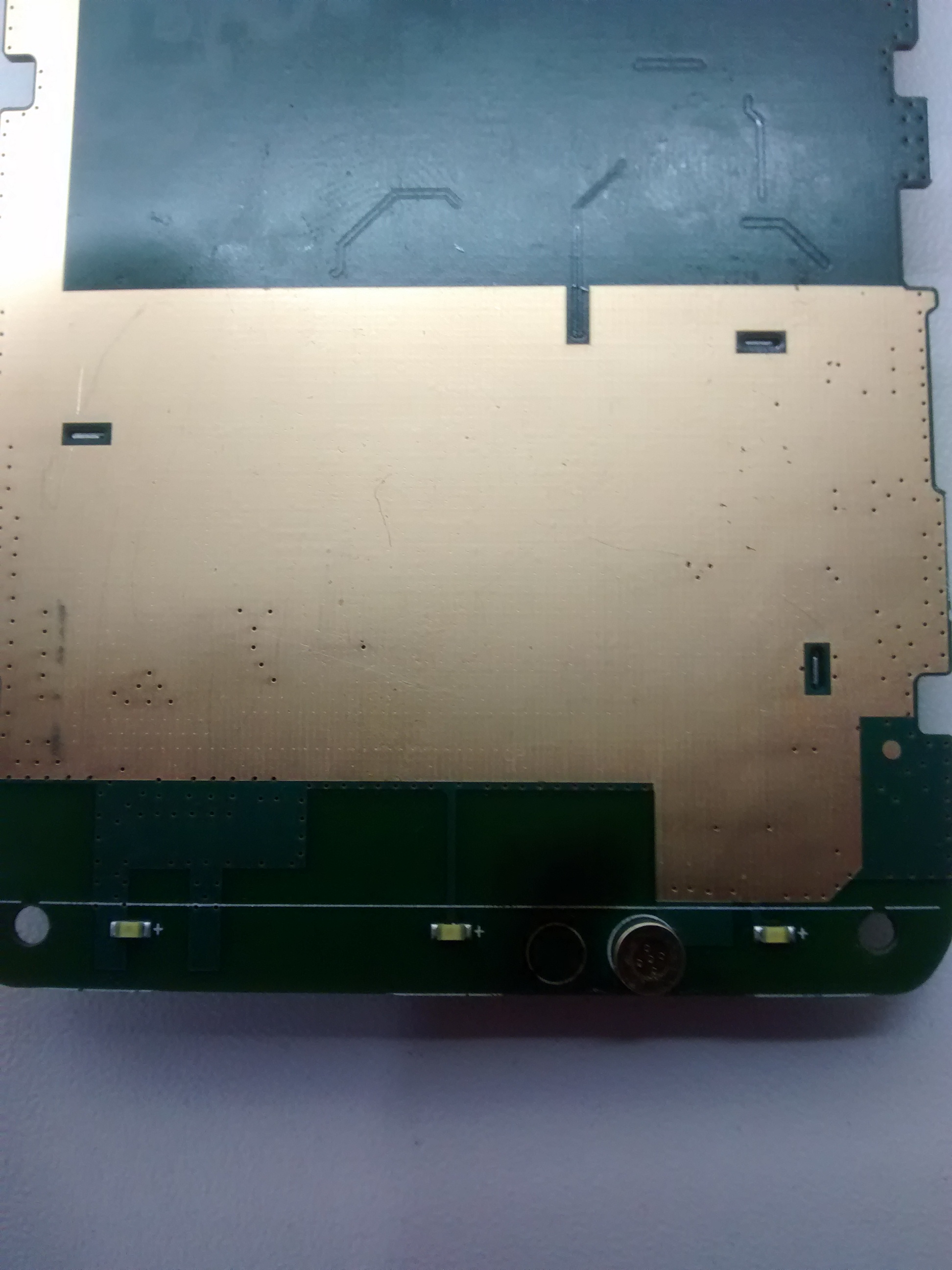

Rodrigo Griggio Postado Julho 23, 2015 Postado Julho 23, 2015 Amigos, tenho em mãos um Caterpillar B15Q, esta com problemas no microfone muito baixo, como não encontrei um mic para este atc, estou pensando em tentar adaptar um. Como devo proceder? O mic tem 5 pinos soldado na placa, dois em cada lado e um no meio, sendo que pretende colocar no lugar um mic que tem dois fios, (negativo e positivo). Qualquer ajuda é bem vinda...
matheus_mazone Postado Julho 23, 2015 Postado Julho 23, 2015 amigo esse mic vc pode retirar com uma estaçao de ar quente e substituir por um mic mp7 vai ser um circulo e um ponto no meio positivo vai no meio e negativo nbo circulo ou até mesmo pode ser usado um mic do ex108 ex112 Motorola ou Nokia também tem alguns modelos com esse mic
matheus_mazone Postado Julho 23, 2015 Postado Julho 23, 2015 só mais uma dica nesse circulo que vc falou que tem os quatro pinos vc pode uni-los com o negativo e no centro positivo
Rodrigo Griggio Postado Julho 23, 2015 Autor Postado Julho 23, 2015 correto, fiz isso, mais usei um mic de tablet, com fio, positivo e nagativo... o pino do meio é positivo e os outros fiz jumper. funcionou.

Frank Mercury Postado Julho 24, 2015 Postado Julho 24, 2015 pega o microfone de fio e solda direto nos componentes embaixo da placa tenta soldar nos pretos primeiro se nao der certo joga direto nos cinzas lah do inicio....na parte de tras da placa atras do conector de bateria.....
