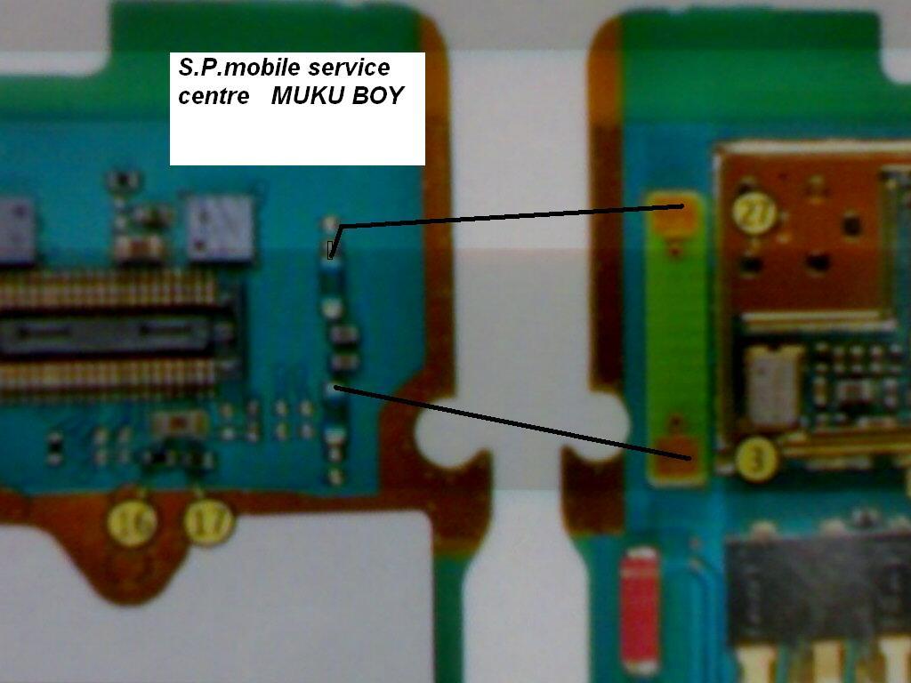

washington oliveira Postado Julho 23, 2010 Compartilhar Postado Julho 23, 2010 Verifique se há continuidade do contato da campainha na placa ,senão der continuidade faça um jumper de cada lado de contato para o lado oposto da placa onde tem duas bobinas azuis é dali que sai a informação pra que a campainha toque. Espero que consiga resolver fiz muitos aparelhos assim. verifique do ponto de contato da campainha para o lado interno de cada bobina. Citar Link para o comentário Compartilhar em outros sites More sharing options...

tomsb Postado Julho 24, 2010 Compartilhar Postado Julho 24, 2010 antes de fazer o jump teste as trilhas e as bobinas, veja também se algum capacitor ou as bobinas não estão quebradas, as bobinas devem pasar continuidade os capacitores não pasam geralmente estão ligados de um lado no gnd e no outro na trilha da campainha. Citar Link para o comentário Compartilhar em outros sites More sharing options...
pedro_hrm Postado Julho 26, 2010 Compartilhar Postado Julho 26, 2010 olha se isso pode ajuda vc, caso todos os procedimentos dos amigos não resolva o seu problema. Citar Link para o comentário Compartilhar em outros sites More sharing options...
serial7 Postado Agosto 15, 2012 Compartilhar Postado Agosto 15, 2012 Mto bom, deu certo sua foto, mto obgdo Citar Link para o comentário Compartilhar em outros sites More sharing options...
