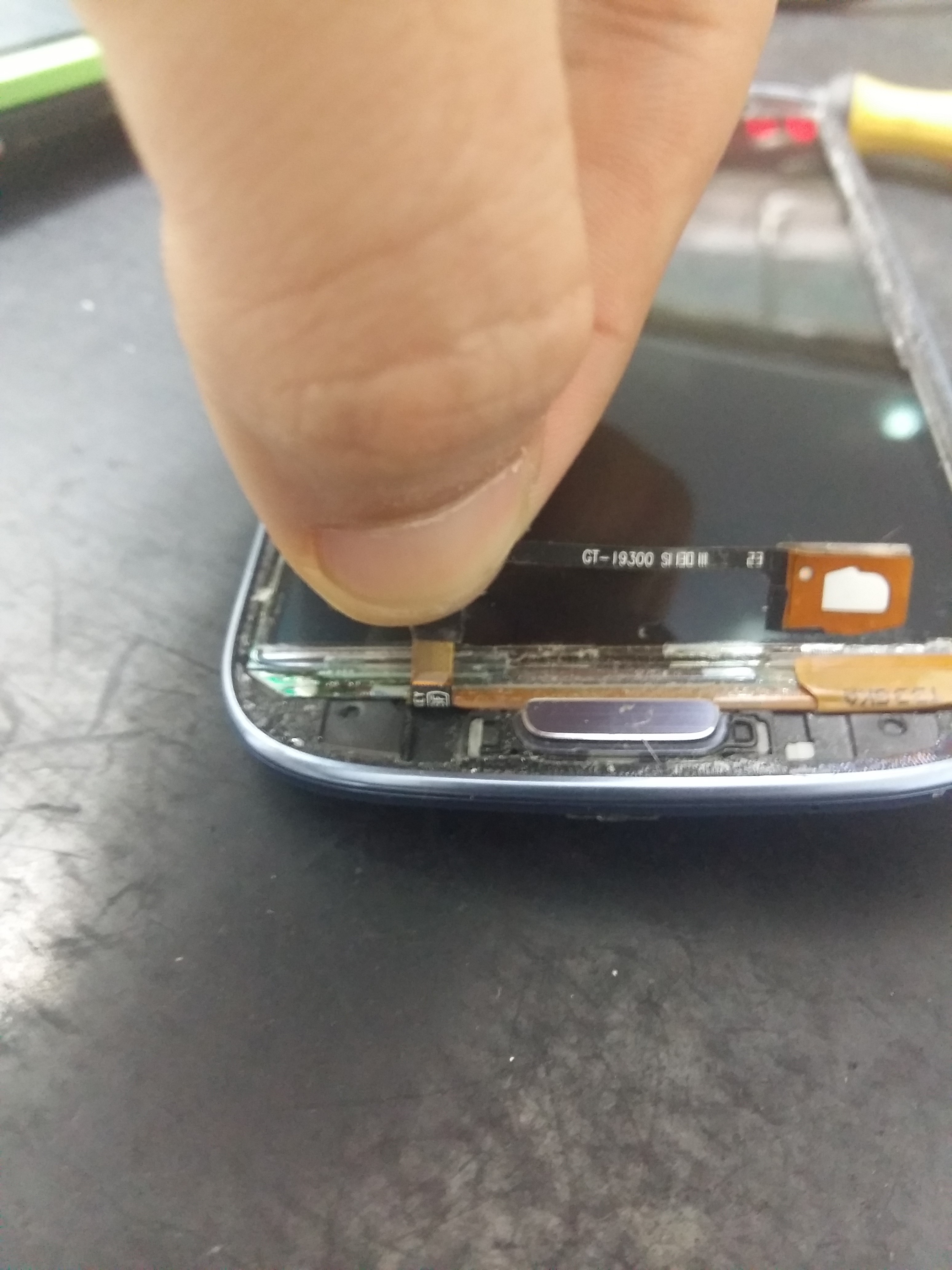

Lucas Artao Postado Julho 31, 2015 Autor Compartilhar Postado Julho 31, 2015 Obrigado pela resposta Ivan, consegui remover o vidro (touch) na maquina, mas para remover o flex do botão home tem que remover o display, segue imagem... Me desculpe, na verdade me enganei. Quero remover o flex do sensor de menu e de voltar... E não o do home Citar Link para o comentário Compartilhar em outros sites More sharing options...
Cleyton Moreira Postado Julho 31, 2015 Compartilhar Postado Julho 31, 2015 amigo o pior ja passou agora é so desmontar o aparelho e separar o display da carcaça! Citar Link para o comentário Compartilhar em outros sites More sharing options...
Alessandromarques Postado Julho 31, 2015 Compartilhar Postado Julho 31, 2015 muito cuidado com os flex, lenvante com uma carta de baralho, e sempre aquecendo. boa sorte Citar Link para o comentário Compartilhar em outros sites More sharing options...
