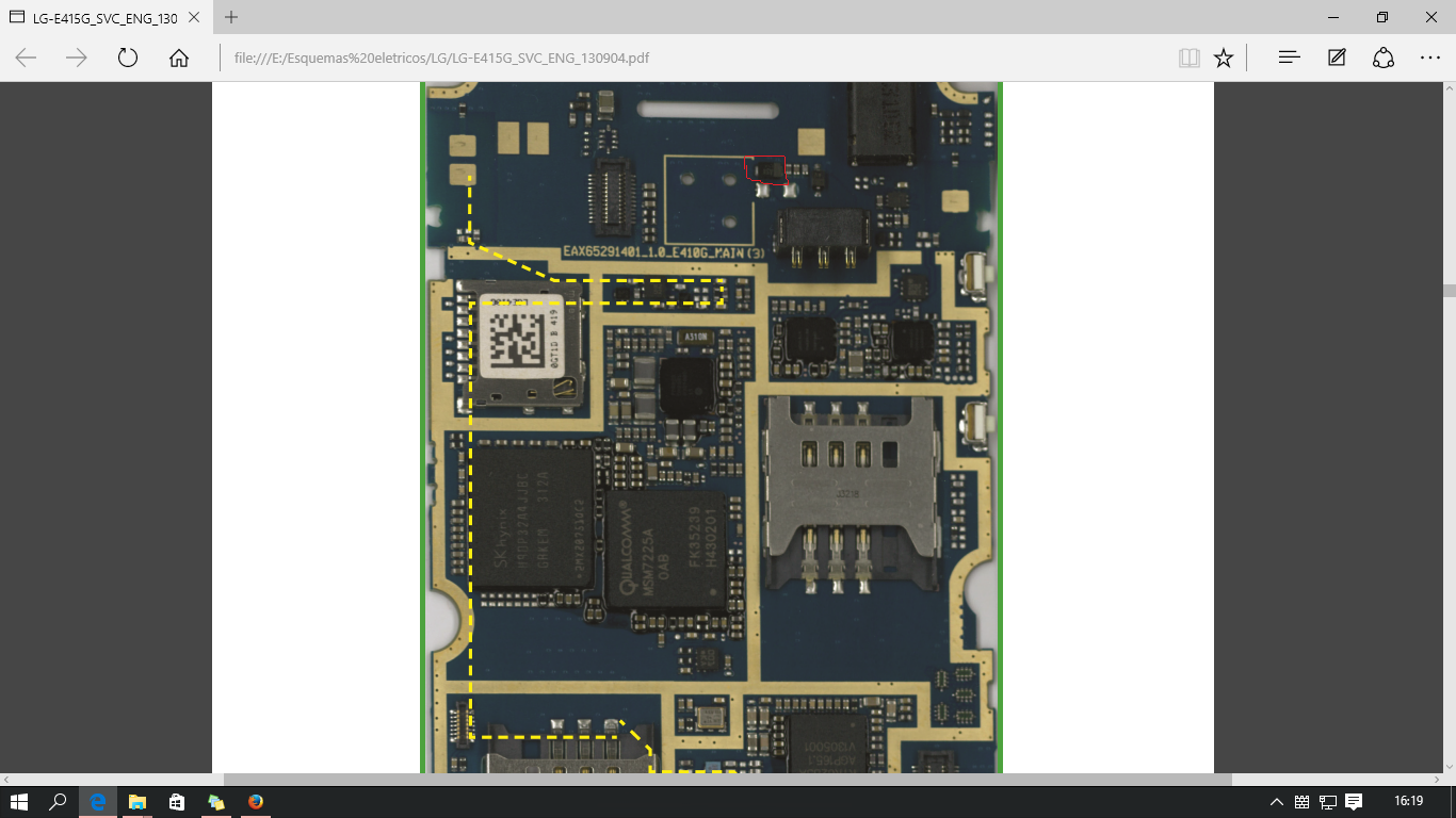

i9assistencia Postado Agosto 8, 2015 Compartilhar Postado Agosto 8, 2015 e415 com sinais de oxidação foi feito a desoxidação mais quando coloca o aparelho pra carregar o mesmo fica com a tela toda branca mais se o aparelho não colocar pra carregar ele funciona normalmente ele só fica tod branco quando coloca pra carregar já foi desoxidado e trocado o conector de carga. Link para o comentário Compartilhar em outros sites More sharing options...
Aldinei Jose Postado Agosto 8, 2015 Compartilhar Postado Agosto 8, 2015 troque a bateria dele i9assistencia reagiu a isso 1 Link para o comentário Compartilhar em outros sites More sharing options...
i9assistencia Postado Agosto 8, 2015 Autor Compartilhar Postado Agosto 8, 2015 troque a bateria dele Foram trocados a bateria e este componente Graças a Deus tudo resolvido obrigado pela colaboração ;) Link para o comentário Compartilhar em outros sites More sharing options...
