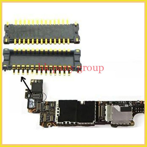

Marlon Moraes Postado Agosto 13, 2015 Compartilhar Postado Agosto 13, 2015 Ola pessoal,estou com um iphone 4g aqui,o clinte deixou pra trocar a frontal do aparelho por que o vidro estava quebrado mais aparecia imagem normalmente mas após a troca da frontal o display não acendeu,coloquei já três peças nenhuma ficou acendeu,nem mesmo a que estava no aparelho não quis acender mais.Preciso de ajuda,algum jumper ?desde de já,obrigado! Obs:o aparelho liga normalmente só não acende o display Citar Link para o comentário Compartilhar em outros sites More sharing options...
WILIAM CELL Postado Agosto 14, 2015 Compartilhar Postado Agosto 14, 2015 faz o seguinte teste , remove a bateria, pega uma pince ponta fina e passa entre as pernas do conector do display, pois o mesmo pode esta com solda quebrada. SE ainda assim persistir ver au redo do conector do display se não esta faltando nenhuma peça como capacitor ou ETC Feratech reagiu a isso 1 Citar Link para o comentário Compartilhar em outros sites More sharing options...
