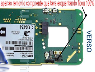

Nicolas Torres Postado Julho 27, 2010 Autor Compartilhar Postado Julho 27, 2010 Amigos do forum desculpem a demora do retorno ao poster. Mais vamos lá.. Segui a dica d Amigo Flyer. Cloquei o Atc só a placa na fonte, como já tinha citado ele estava com auto consumo ,consumia 0,18 mesmo desligado.. Ao coloca a placa na fonte por alguns minutos foi procurando pontos de poderiam ta esquentando , e logo axei, era um capacitor responsavel pelo Flash da Camera, Resoldei mais não adiantou,como não tinha um do mesmo pra toca-lo, resolvi retiralo.. ficou 100%. Só o Flash que não fonciona mias.. Espliquei pro cliente do flash não fonciona mais ele entendeu numa boa.. Ai a imagem do compnente que tava esquentando. amigos que postaram.. Abraço a Todos.. Se esse topico for util Clica em Obrigado.. Podem fecha o topico Srs diretores do forum.. Citar Link para o comentário Compartilhar em outros sites More sharing options...
