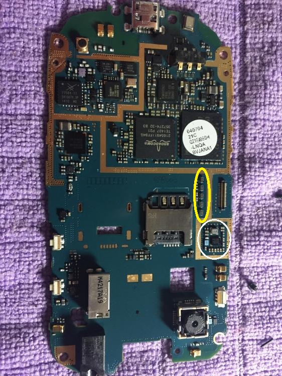

enzovieira Postado Agosto 14, 2015 Postado Agosto 14, 2015 estou com um pocket s5310 ele liga mas nao aparece imagem ...alguem tem algum esquema pra ta reparando.... Citar
Anderson Marinho Postado Agosto 14, 2015 Postado Agosto 14, 2015 Bom dia Enzo! Não tenho o esquema , mas quais procedimentos já foram feitos? Para que eu possa tentar ajudar! Citar

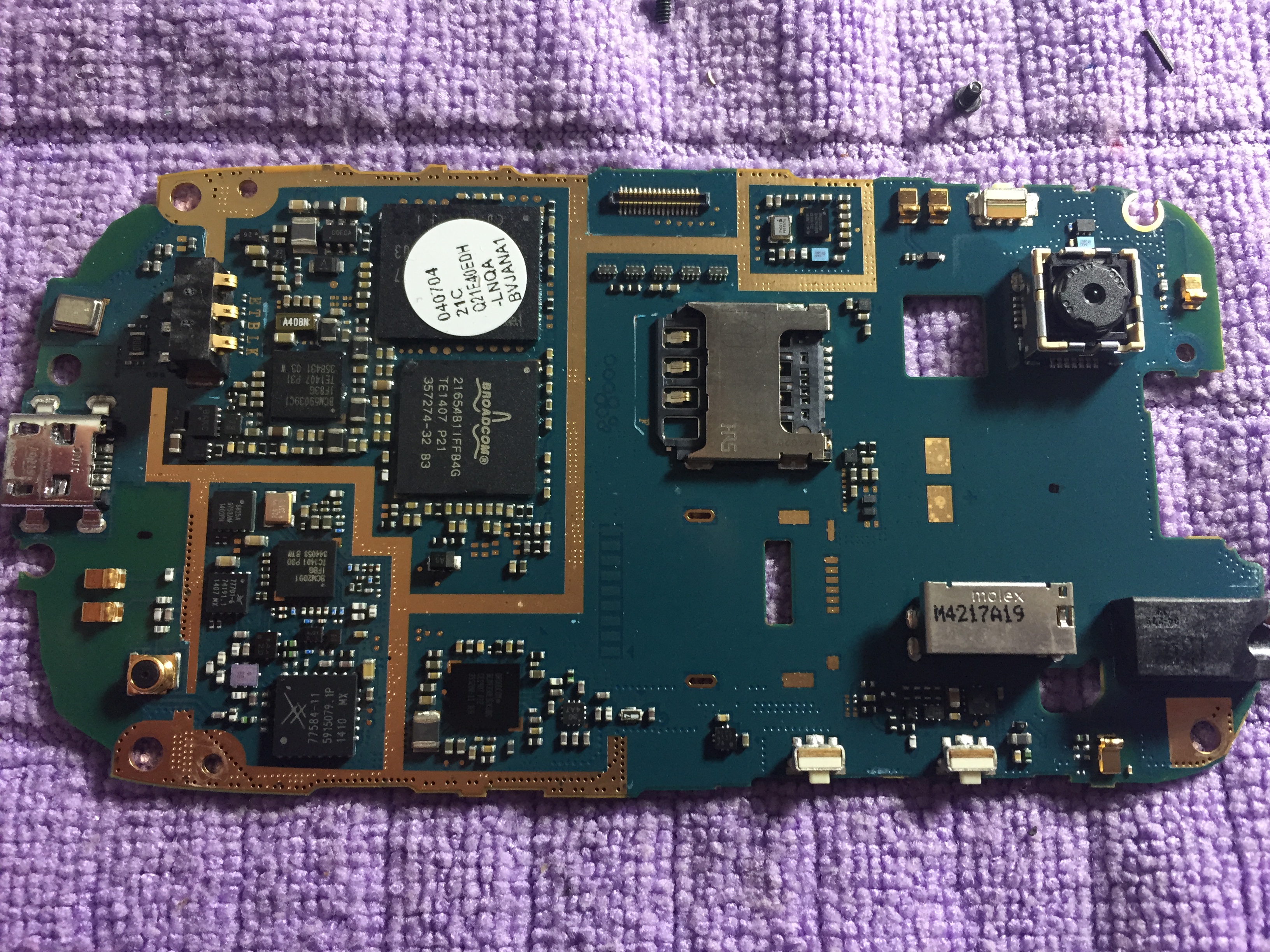

enzovieira Postado Agosto 14, 2015 Autor Postado Agosto 14, 2015 (editado) Posta uma foto da placa pode ser??? Editado Agosto 20, 2015 por Paulo H.Silva Ajustando post Citar
Flavio Rufino Postado Agosto 14, 2015 Postado Agosto 14, 2015 Amigo isso pode ser a versão do display já aconteceu com migo tente com outro display de procedência original. Citar
enzovieira Postado Agosto 14, 2015 Autor Postado Agosto 14, 2015 (editado) Amigo isso pode ser a versão do display já aconteceu com migo tente com outro display de procedência original. Já estava com o display original e coloquei um tb original e fico com o mesmo defeito Editado Agosto 20, 2015 por Paulo H.Silva Proibido caixa alta . Citar
enzovieira Postado Agosto 14, 2015 Autor Postado Agosto 14, 2015 ja foi feita ressolda e sem resultado..... Citar
LéoCipriano Postado Agosto 14, 2015 Postado Agosto 14, 2015 Amigo, já fez uma ressolda nesses componentes? Geralmente responsável pela iluminação do LCD são esses componentes no circulo amarelo, tente trocar algum deles para fazer um teste ... Citar
filipecell Postado Agosto 20, 2015 Postado Agosto 20, 2015 substitua esse componente que estar no circulo amarelo ele é responsável pelos led do lcd Citar
