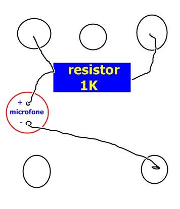

Rodrigo Rodrigues de Souz Postado Agosto 17, 2015 Compartilhar Postado Agosto 17, 2015 Fala amigos do forum venho aki pois necessito de como conserta o microfone do moto g 2 agradeço a colaboração pois tenho um aki na assistência que precisa de reparo no microfone mais to vendo que o microfone e soldado na placa seria fazer um gatinho se alguem souber agradeço muito a ajuda Citar Link para o comentário Compartilhar em outros sites More sharing options...
Edmilson Fernandes Postado Agosto 18, 2015 Compartilhar Postado Agosto 18, 2015 ja fiz varios assim quando nao pega os microfone original e o mesmo feito no sansung, funciona blz moto 2 e moto x luizalmeida7, Andre amcell e Feratech reagiu a isso 3 Citar Link para o comentário Compartilhar em outros sites More sharing options...
