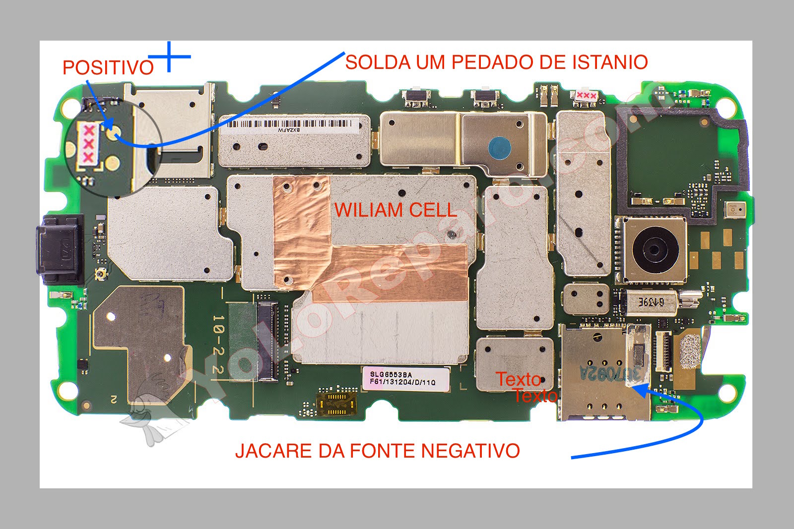

WILIAM CELL Postado Agosto 20, 2015 Compartilhar Postado Agosto 20, 2015 VER NA FONTE SE ELE LIGA OU O DEFEITO ESTA NO CONECTOR CASO O MESMO LIGUE, METODO USADO POR MIM PRA LIGA MOTO G FONTE A 4.5 V EXEMPLO NA IMAGEM A BAIXO Nicholas Fávaro e Aldinei Jose reagiu a isso 2 Link para o comentário Compartilhar em outros sites More sharing options...
Nicholas Fávaro Postado Agosto 20, 2015 Autor Compartilhar Postado Agosto 20, 2015 Amigos ele liga, mas só tela preta e oscila energia.. Link para o comentário Compartilhar em outros sites More sharing options...
