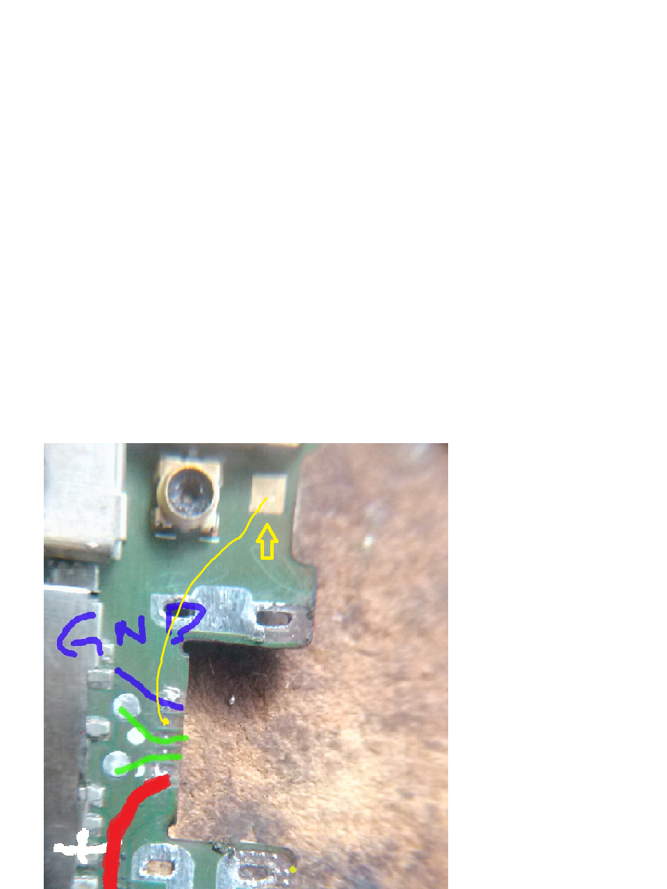

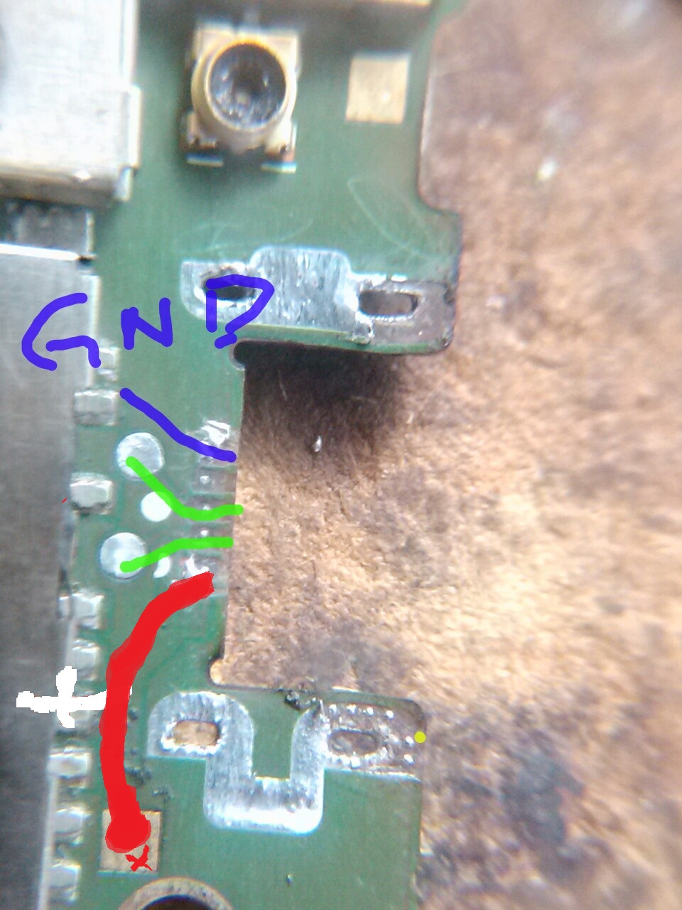

Boa noite Andrelino , esse jumper fiz porque da p ver bem o caminho das trilhas e chegam nesses pontos, no positivo tem 3,68V, porem está chegando no conector de bateria apenas 1,28 V, alguma sugestão. No momento não possuo outra placa para ver se o jumper está certo.
Boa Noite Kadu, eu estava com problemas no carregamento deste celular após a troca do conector de cargas, pois eu perdi uma das cinco trilhas do conector. O Aparelho dava sinal de que ia carregar mas apagava.
Emfim, usando esta foto que você postou (olhando de baixo para cima)  a quarta trilha (ao lado do gnd)  ela tem ligação com aquele quadrado dourado   ao lado de um conector de antena ( na foto, parte superior, ao lado direito deste conector  ).
soldei  a quarta trilha do conector (lembrando, a que esta do lado do gnd) a este quadrado que lhe falei.
espero que de certo, o celular voltou a carregar e liga normalmente.
Obs: peguei a sua foto e marquei como fiz a solda (linha cor Amarela)
estou aberto a aprender.
