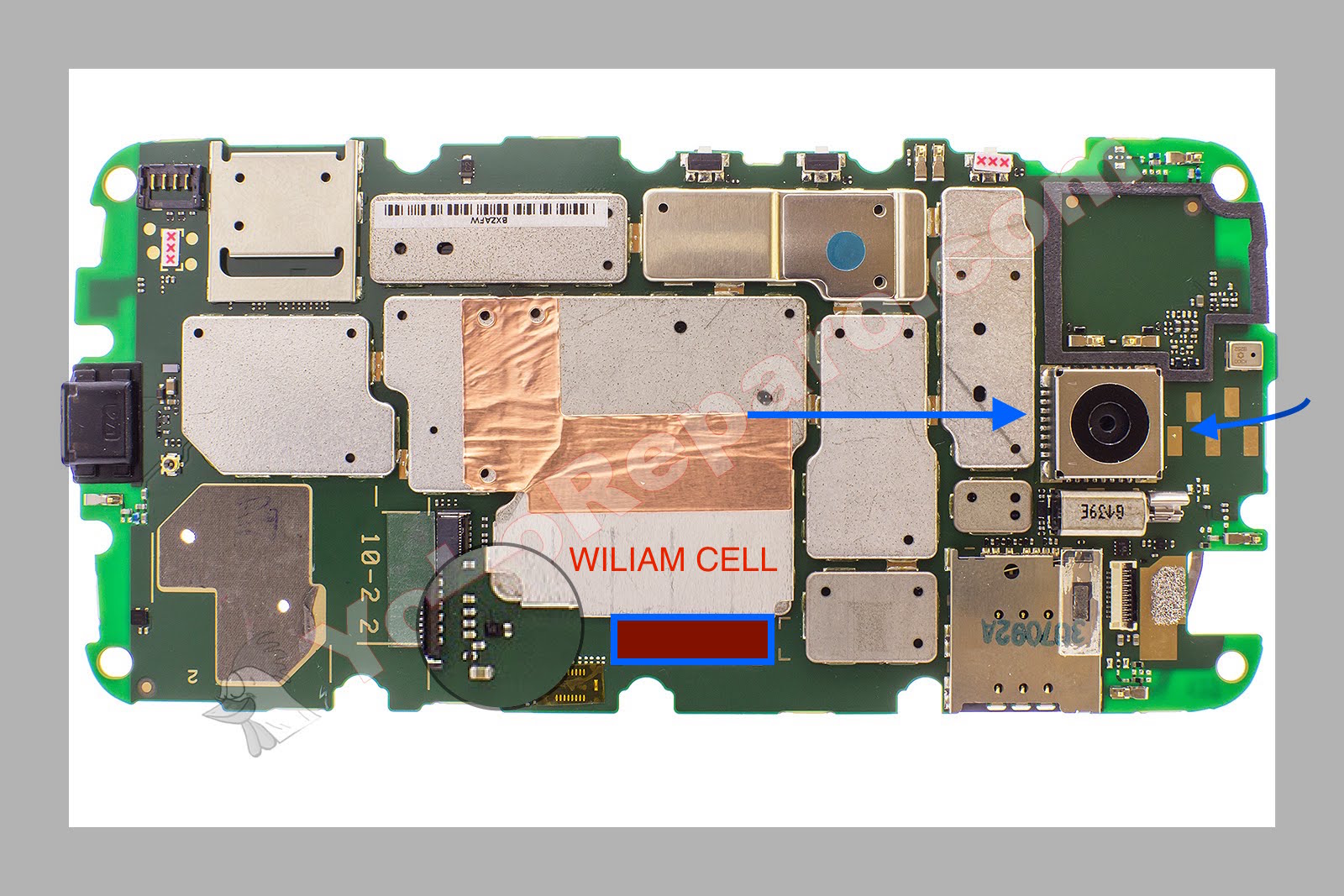

Este é um post popular. WILIAM CELL Postado Agosto 20, 2015 Este é um post popular. Compartilhar Postado Agosto 20, 2015 (editado) Moto G1 estava ligando mas quando iniciava ia pra tela preta. Primeiro fiz o teste de remover a câmera pois tem vezes que dá tela preta e azul e é só remover a câmera resolve. Mas nesse caso foi necessário trocar o cristal localizado perto do slot do display. O mesmo pode ser conferido na imagem abaixo: Editado Junho 14, 2016 por Cristiano de Moraes Não utilize caps lock ativo. fagnerw, turca, virgilio filho e 3 outros reagiu a isso 6 Citar Link para o comentário Compartilhar em outros sites More sharing options...
