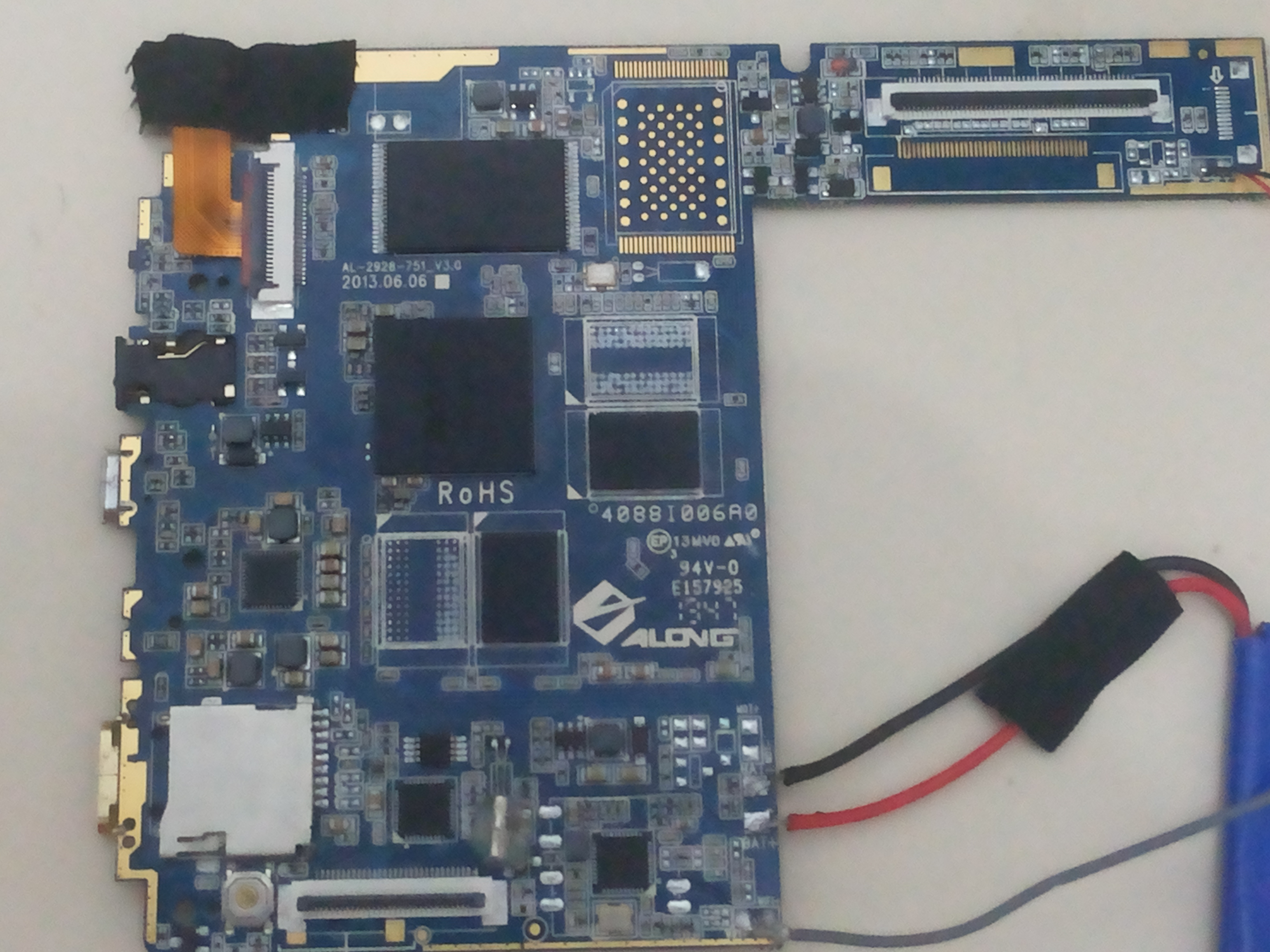

Amigos estou com um tablet tectoy aqui na bancada que não carrega nem liga, já na fonte liga perfeitamente.
segue fotos da placa.  Fico grato pela ajuda e colaboração.

voce ja tentou dar um choque na bateria e coloca-la para carregar separada e depois conecta-la ao tablet e ai verificar se carrega pois se a bateria estiver com a voltagem muita baixa nao vai pegar carga
Já dei choque e carreguei ela fora até em outro tablet, coloquei a bateria de outro e não carregou, tem tensão na saida pra bateria mais não carrega, já troquei conector.
