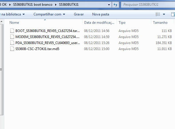

Rafael Vasconcelos Postado Agosto 21, 2015 Compartilhar Postado Agosto 21, 2015 aqui ja aconteceu q no boot(quando aparece o nome do modelo) fica branco, mas quando começa a animação ele fica com imagem normal. resolvo com essa: htmarcos reagiu a isso 1 Citar Link para o comentário Compartilhar em outros sites More sharing options...
htmarcos Postado Agosto 21, 2015 Autor Compartilhar Postado Agosto 21, 2015 Bom posso tentar essa também, tem um link aonde achar? Citar Link para o comentário Compartilhar em outros sites More sharing options...
htmarcos Postado Agosto 21, 2015 Autor Compartilhar Postado Agosto 21, 2015 Problema resolvido. No final passei a mesma flash que já me resolveu muitos problemas com esse aparelho, mas dessa vez pela z3x e não pelo odin como tinha feito hoje de manha, selecionando "update boot" e tudo voltou normal. Obrigado pela atenção. Citar Link para o comentário Compartilhar em outros sites More sharing options...
