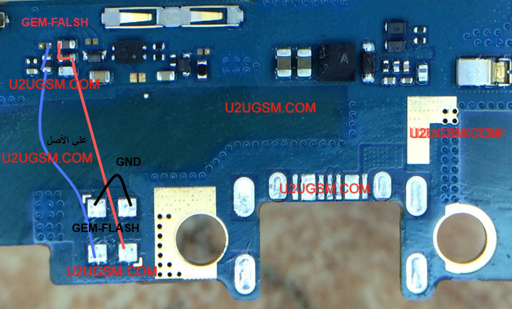

LéoCipriano Postado Agosto 26, 2015 Compartilhar Postado Agosto 26, 2015 Bom dia pessoal, alguém sabe um esquema para adaptar microfone no Samsung G530? Estou com um aqui com as duas trilhas de baixo rompidas ... Diego jefferson e miguel goncalves dias reagiu a isso 2 Citar Link para o comentário Compartilhar em outros sites More sharing options...
CleisonBertolini Postado Setembro 23, 2015 Compartilhar Postado Setembro 23, 2015 tambem preciso de ajuda com o mesmo defeito, ja tentei raspar a trilha e nada. Citar Link para o comentário Compartilhar em outros sites More sharing options...
Flavio Rufino Postado Setembro 23, 2015 Compartilhar Postado Setembro 23, 2015 (editado) Aqui a solução Editado Janeiro 7, 2016 por Flavio Rufino® amandinhascherrer, Maxramon e Cristiano de Moraes reagiu a isso 3 Citar Link para o comentário Compartilhar em outros sites More sharing options...
Cleyton Moreira Postado Setembro 23, 2015 Compartilhar Postado Setembro 23, 2015 amigo as vezes eu consigo encontrar a trilha assim, raspo no local onde quebrou e vou vendo se aparece alguma parte metalica bem pequena,com o multimetro vou testando para onde vai essa trilha,sempre vai para resistores e capacitores,coloco na escala de ohms x100 no multimetro e consigo indenticar para onde essa trilha vai faço um jump e resolve o problema,fica a dica amigo! Cristiano de Moraes reagiu a isso 1 Citar Link para o comentário Compartilhar em outros sites More sharing options...
Rafael Vasconcelos Postado Setembro 24, 2015 Compartilhar Postado Setembro 24, 2015 (editado) Esses dias resolvi um sem nenhuma trilha, no meu caso peguei um mic de moto g q é o mesmo desse modelo , soldei três fios nesse mic, já que duas trilha vai pro gnd e soldei no cobre ao lado do mic, as duas outras liguei no lugar da imagem, e deu de primeira , mas pode fazer com mic de dois fios, só colocar um resitor de 4.7 se não me engano, entre os dois q não são o gnd. Aqui foi de primeira e como coloquei um do mesmo tamanho não tive problema em adaptar o mic redondo no lugar do mic original. Editado Setembro 24, 2015 por Rafael Vasconcelos Cleyton Moreira, Israelson7 e Rodrigo0035MG reagiu a isso 2 1 Citar Link para o comentário Compartilhar em outros sites More sharing options...

Cleyton Moreira Postado Janeiro 8, 2016 Compartilhar Postado Janeiro 8, 2016 ai esta amigo http://xdaroot.com/wp-content/uploads/2015/08/Samsung-G530H-Full-Mic-Ways-Solution.jpg Dodozao celular, zhaqueu, Daniel Homecell e 1 outro reagiu a isso 4 Citar Link para o comentário Compartilhar em outros sites More sharing options...

Anderson Alves Postado Julho 20, 2016 Compartilhar Postado Julho 20, 2016 Aqui amigo !! http://www.clangsm.com.br/uploads/monthly_2016_07/image.jpeg.cf17346da5110f5573c505e28bfd6a2f.jpeg Citar Link para o comentário Compartilhar em outros sites More sharing options...

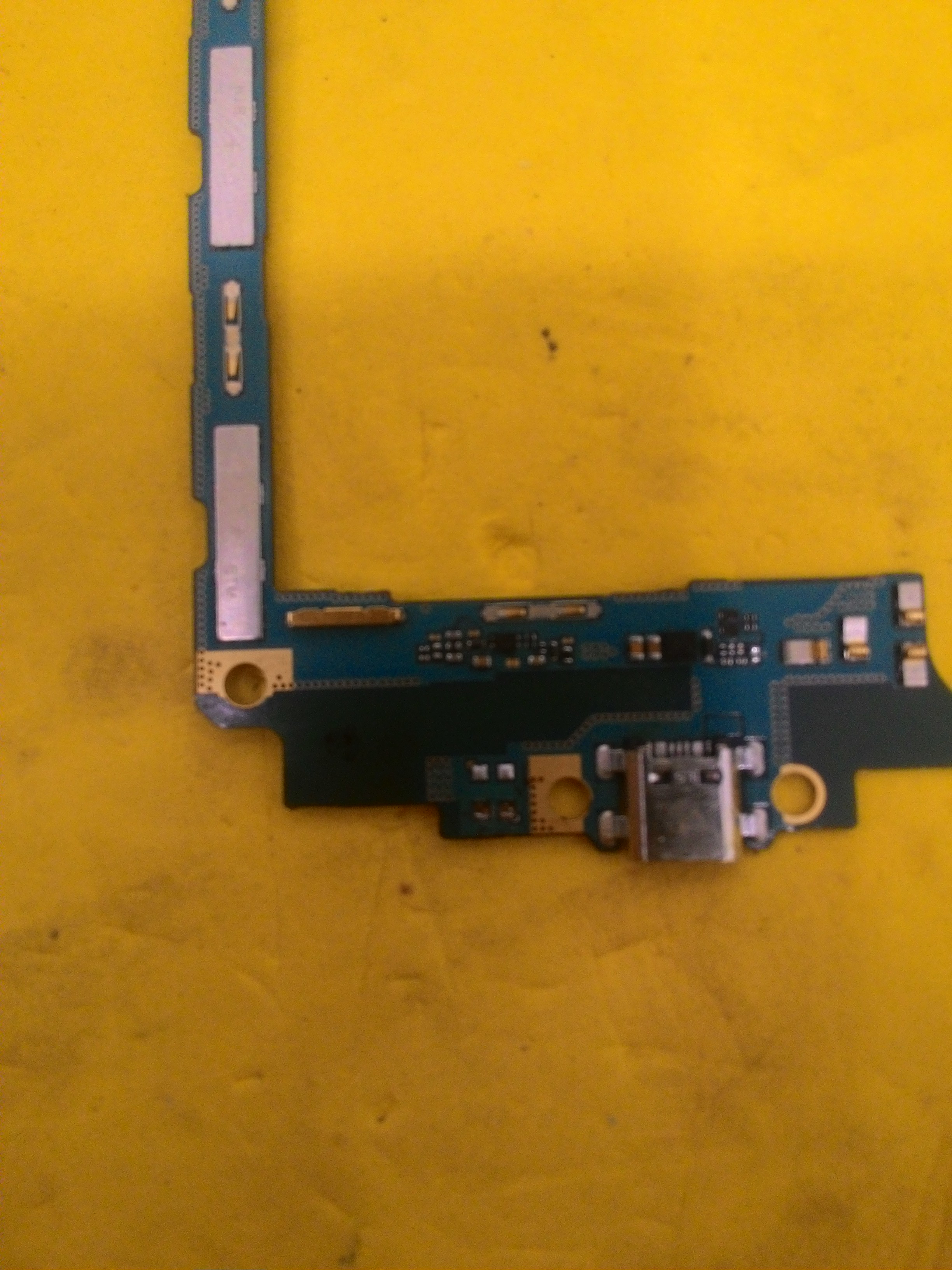

infotecassistencia20 Postado Agosto 8, 2016 Compartilhar Postado Agosto 8, 2016 ola essa foto marcoloc e temcd145 reagiu a isso 1 1 Citar Link para o comentário Compartilhar em outros sites More sharing options...
