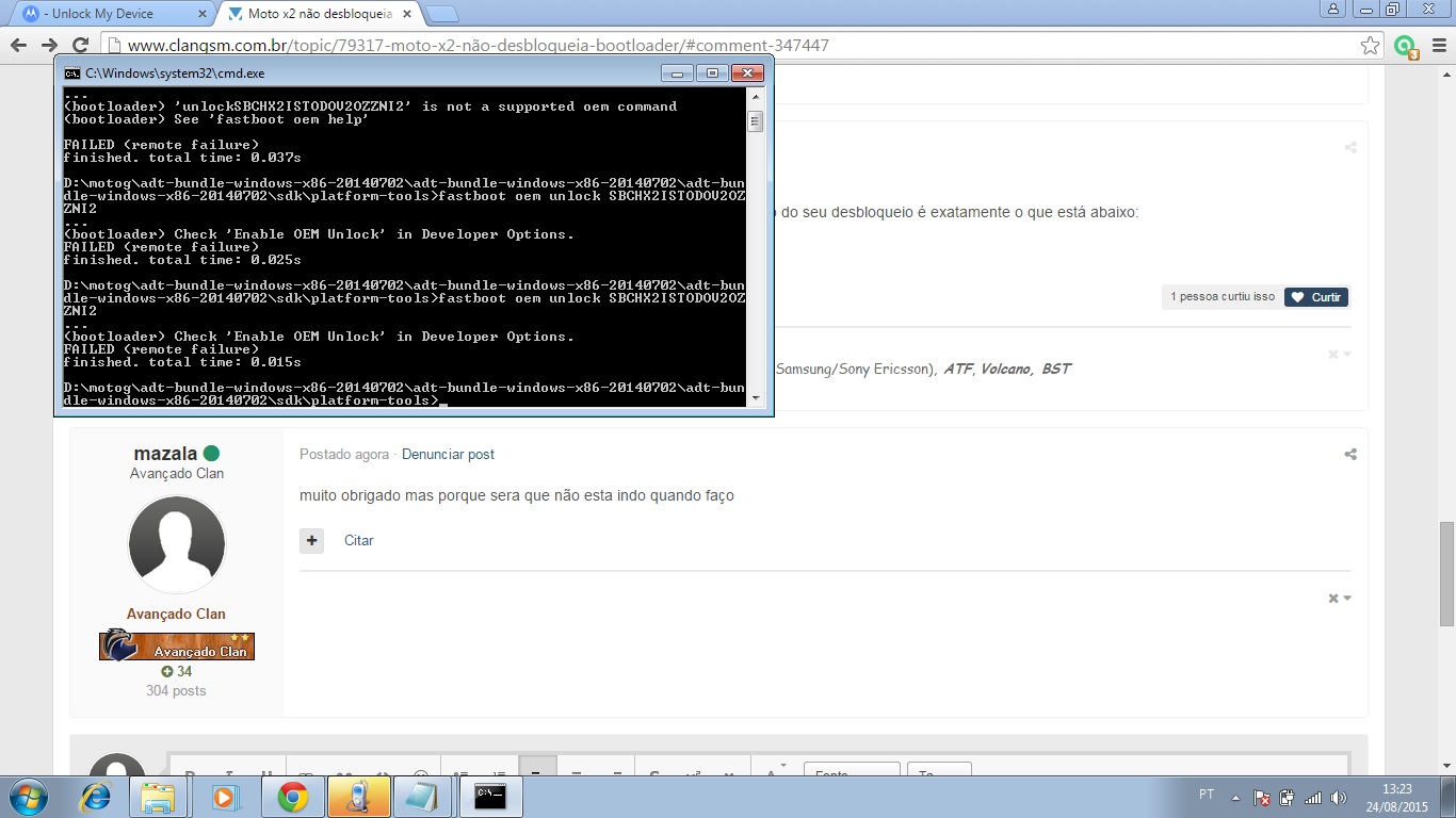

mazala Postado Agosto 27, 2015 Compartilhar Postado Agosto 27, 2015 Bruno ja fiz a tentativas para desbloquear o mesmo mas ao colocar o comando que vai inserir o código apresenta o seguinte erro Citar Link para o comentário Compartilhar em outros sites More sharing options...
