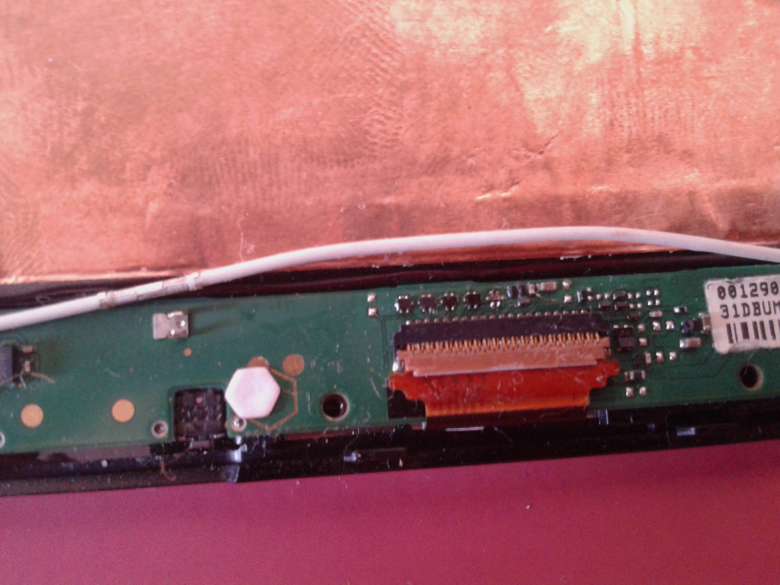

Aldinei Jose Postado Agosto 27, 2015 Postado Agosto 27, 2015 no caso da tela azul de uma olhada nesses componentes Citar
