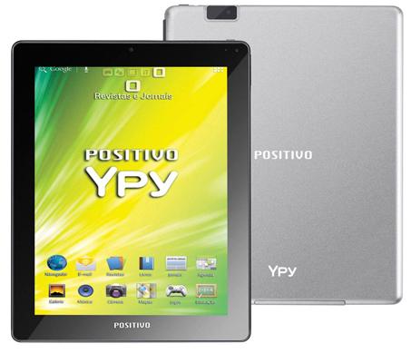

Ele não quer ligar, quando tento ligar acende um led logo abaixo do botão power, e nada mais, já desconectei o touch para alivia o processador mas até agora nada.
Boa noite, Arcanjoeas.
Detalhando o procedimento citado pelo Aldinei José, eu geralmente desconecto a bateria e soldo dois fios nos polos da placa, para ligá-lo usando a fonte de alimentação. Caso ligue, conecte o carregador e veja se o mesmo acusa o carregamento. Outro "macete" que faço: Peguei um carregador universal (desses que carregam a bateria na tomada) e soldei duas garras jacaré nos conectores dele. Daí eu carrego a bateria do tablet por alí e, com a carga 100%, volto com ela para o tablet e assim testo o carregamento, etc.
