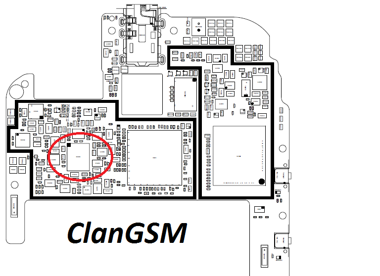

Este é um post popular. Guilherme Alcântara Postado Junho 1, 2016 Este é um post popular. Compartilhar Postado Junho 1, 2016 Olá amigos, no manual do modelo xt1069 diz que o vibra é controlado pelo PMIC sendo assim vou deixar em anexo abaixo a imagem onde mostra o componente, efetue uma ressolda e poste resultados. guilherme topcell, allexson, Daniel Homecell e 2 outros reagiu a isso 5 Link para o comentário Compartilhar em outros sites More sharing options...

celiao666 Postado Dezembro 8, 2016 Compartilhar Postado Dezembro 8, 2016 Em 01/06/2016 at 12:07, Guilherme Alcântara disse: Olá amigos, no manual do modelo xt1069 diz que o vibra é controlado pelo PMIC sendo assim vou deixar em anexo abaixo a imagem onde mostra o componente, efetue uma ressolda e poste resultados. Sei que já faz meses que este poste esta aqui, mas não encontrei solução ou alguém que conseguiu resolver, pois analisei bem o esquema elétrico e fiz a troca do ci circulado na imagem e resolveu, voltou a funcionar perfeitamente, antes ficava em curto vibrando o tempo todo após trocar ficou perfeito como novo, no meu caso era um xt1069 obrigado a todos pela ajuda. guilherme topcell, allexson e Brenno Bank reagiu a isso 3 Link para o comentário Compartilhar em outros sites More sharing options...

diegowz Postado Dezembro 30, 2016 Compartilhar Postado Dezembro 30, 2016 Certo, pra trocar esse ci, necessario msm procedimento de bga? pois vi no ML que o chip possui bals embaixo, e ao retirar o chip, eu msm faço os contatos (Bals)? obg. Link para o comentário Compartilhar em outros sites More sharing options...
