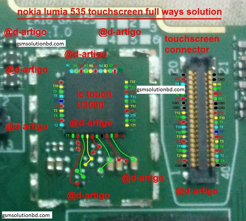

luiz cell. Postado Dezembro 30, 2015 Postado Dezembro 30, 2015 amigo no ultimo caso, depois de ter feito a troca touch ,nao voltou a funcionar proximo do conector touch tem um ci ressolde ser nao volta troque o ci touch . Citar
