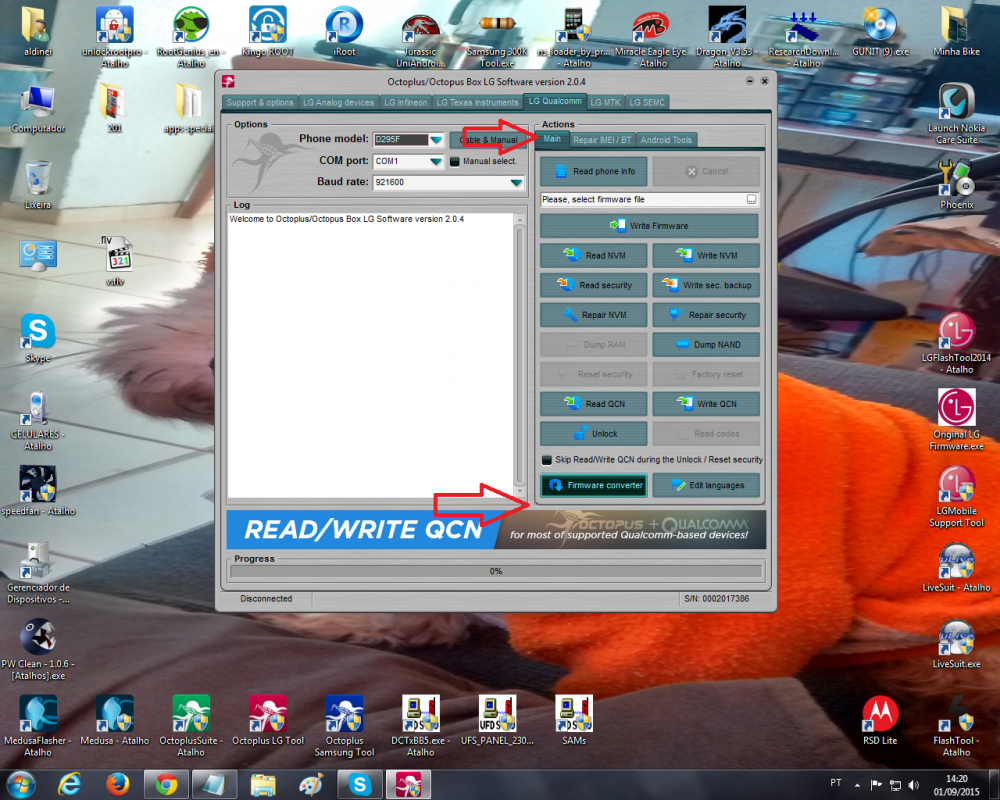

abra o programa selecione o modelo e cliqueem firmware converter

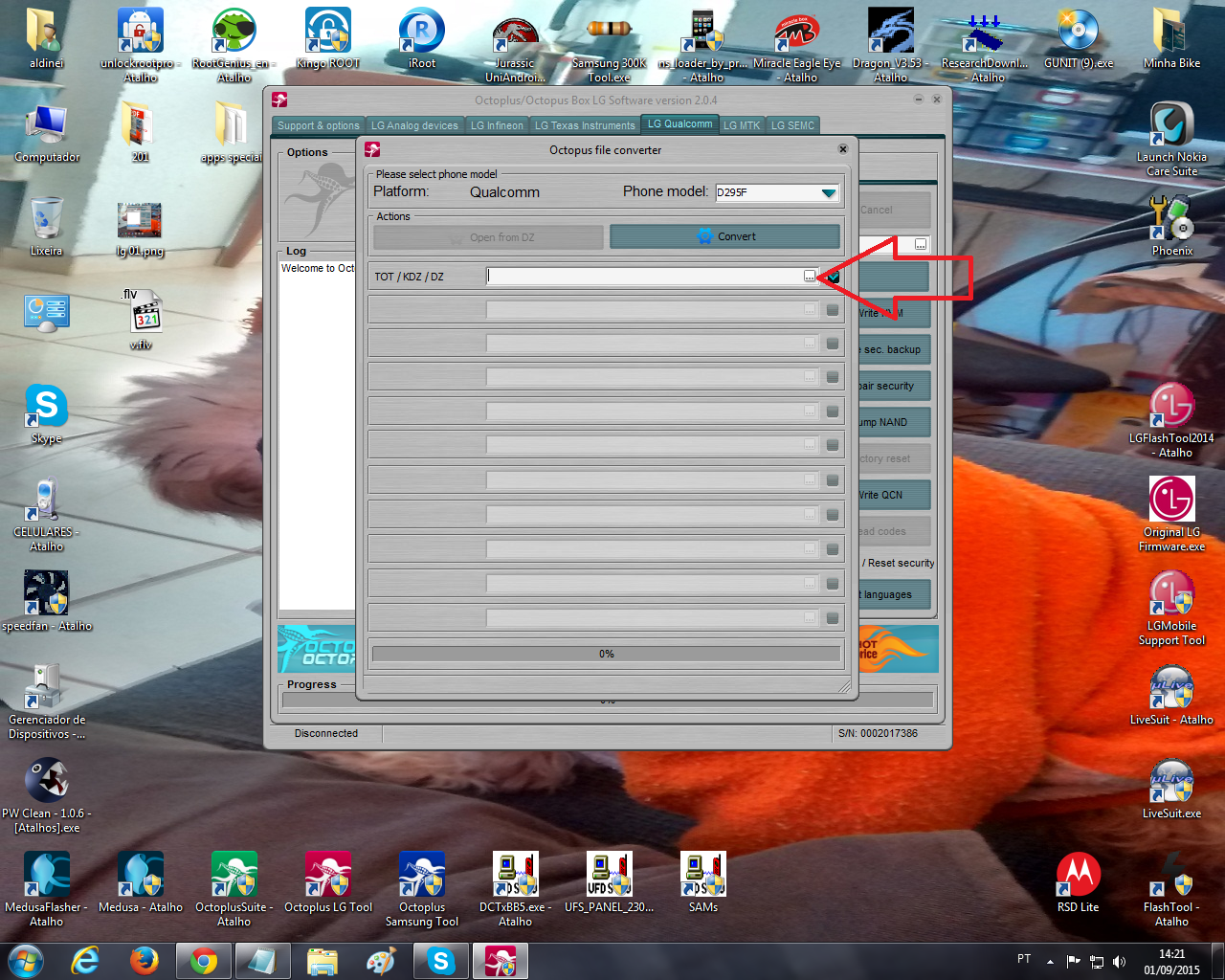

naveue ate a pasta aonde esta a firmware a ser convertida

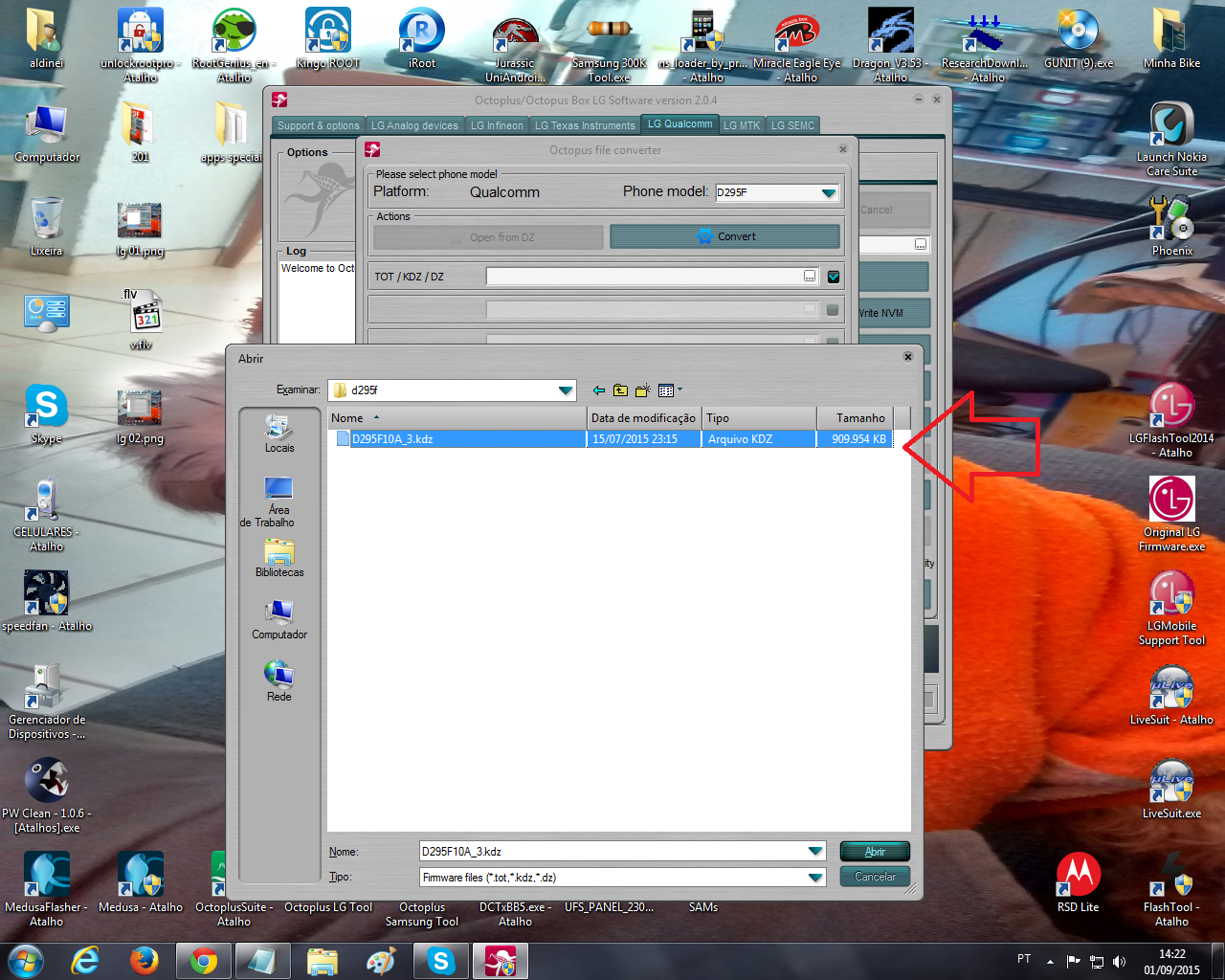

selecione a mesma

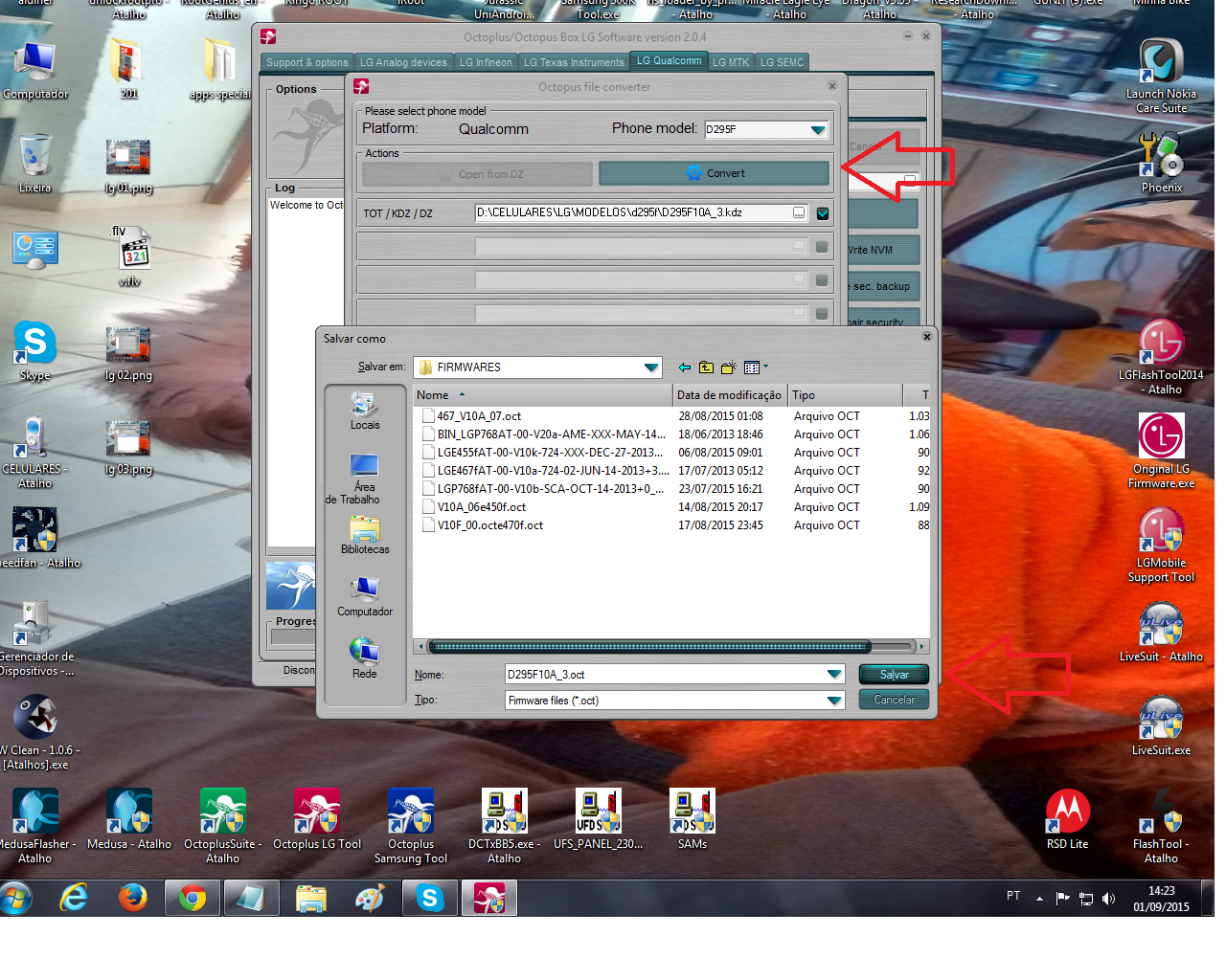

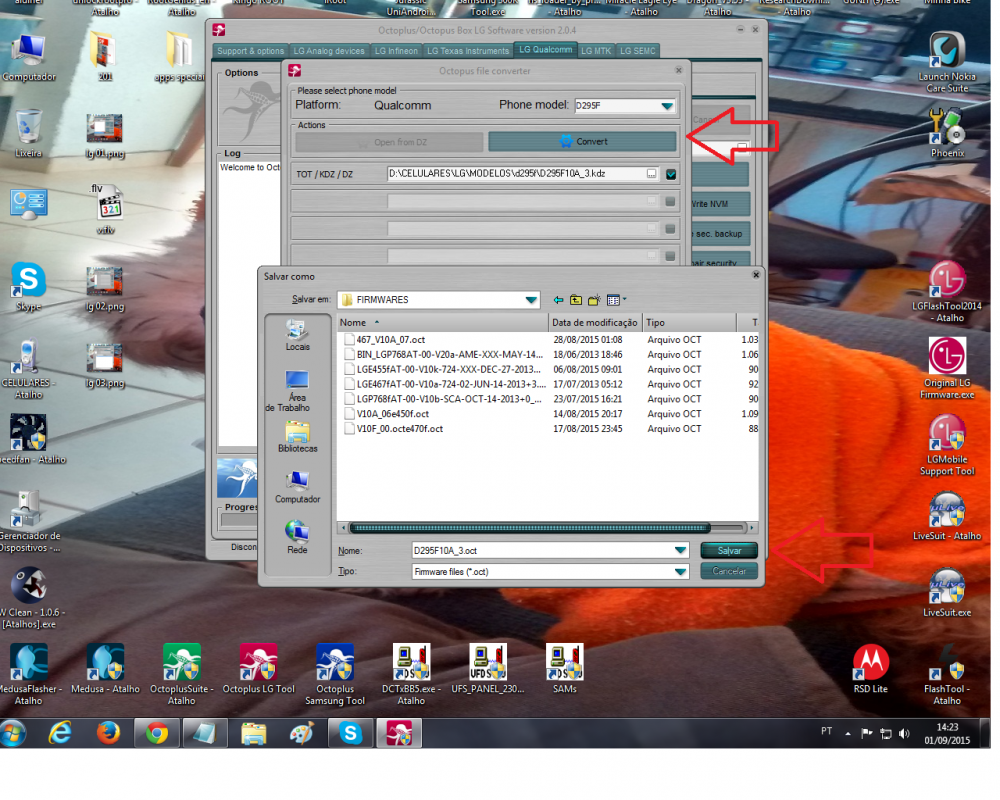

clique em converter vai abrir uma janela para voce salvar a firmware convertida selecione e e so esperar
