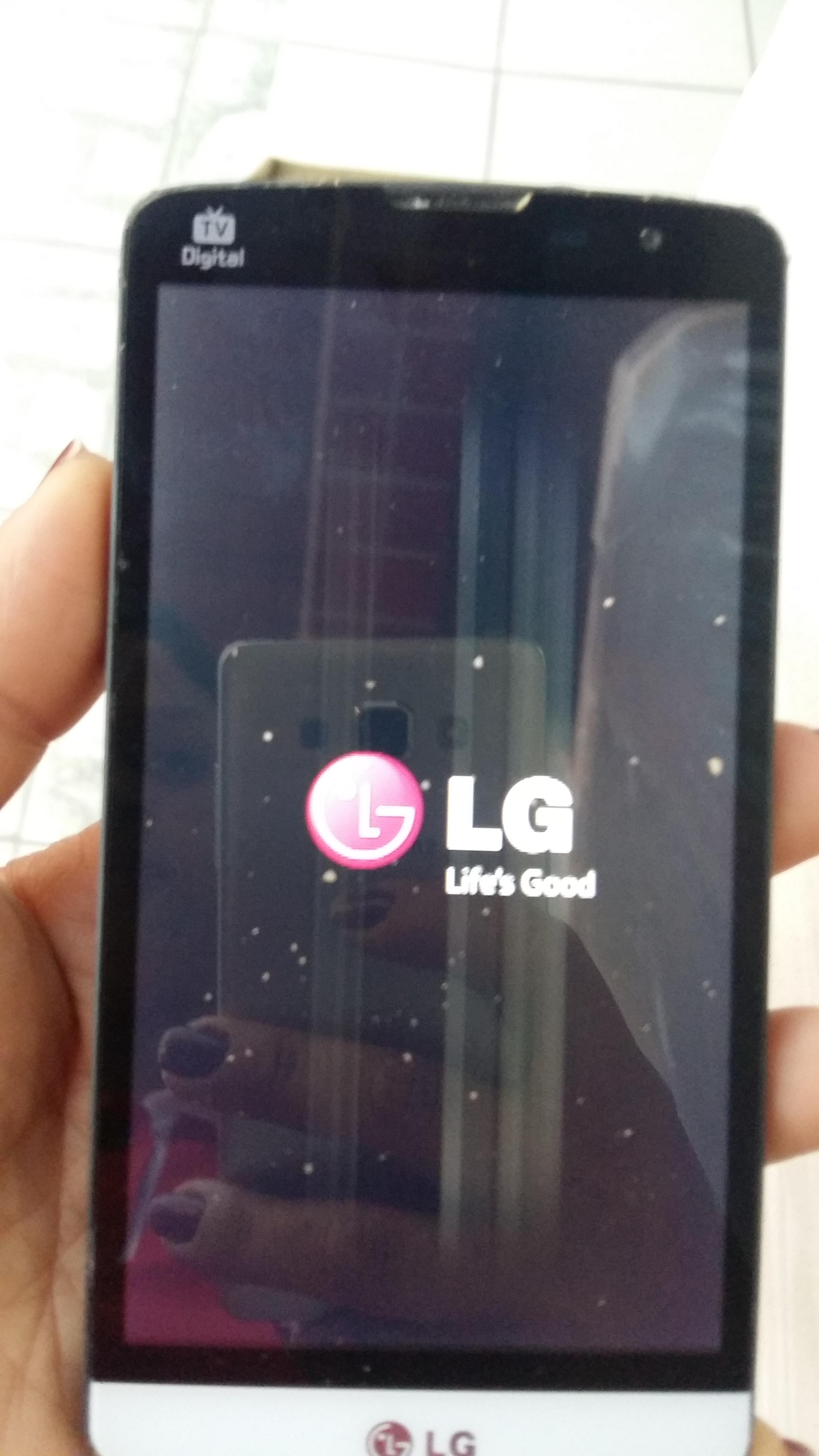

sergio colniza Postado Fevereiro 14, 2017 Compartilhar Postado Fevereiro 14, 2017 Em 05/09/2015 at 09:00, binim cell disse: solucao: retire esse micro e faça esse jamp..ja ressolvir dois com esse reparo. q nao mostra a imagem no lcd... o meu deu imagem mais fica tremida e meio escurecida sera oq pode ser andreroxa reagiu a isso 1 Citar Link para o comentário Compartilhar em outros sites More sharing options...
Vanessa Amorim Postado Março 23, 2017 Compartilhar Postado Março 23, 2017 Em 16/10/2015 at 20:10, binim cell disse: Boa noite retira as cameras e fecha ele sem elas conectadas na placa e testa pra ver Testei, e com a remoção da câmera Traseira a imagem aparece normalmente, infelizmente não tenho outra camera na loja para substituição... Obrigada pela dica. AlexandreSmart reagiu a isso 1 Citar Link para o comentário Compartilhar em outros sites More sharing options...
brucesalum Postado Março 29, 2017 Compartilhar Postado Março 29, 2017 Em 05/09/2015 at 10:00, binim cell disse: solucao: retire esse micro e faça esse jamp..ja ressolvir dois com esse reparo. q nao mostra a imagem no lcd... Ola amigo, estou com um D337 sem imagem, a parte inferior do lcd esquentando, ja testei outro lcd e ja fiz varios procedimentos para tentar resolver. Nesse caso da foto ai, como seria o jump a ser feito? Desde ja agradeço. andreroxa reagiu a isso 1 Citar Link para o comentário Compartilhar em outros sites More sharing options...
binim cell Postado Março 30, 2017 Compartilhar Postado Março 30, 2017 Boa noite onde tá marcado de vermelho você jampeia com fio Enviado do meu iPhone usando Tapatalk Citar Link para o comentário Compartilhar em outros sites More sharing options...
brucesalum Postado Março 30, 2017 Compartilhar Postado Março 30, 2017 Acabei de remover o CI e fazer os 2 jump, mas ainda nao resolveu. Tela preta Citar Link para o comentário Compartilhar em outros sites More sharing options...
cariolando Postado Março 30, 2017 Compartilhar Postado Março 30, 2017 ola ,amigo segue a dica vanessa amorim logo acima se não resolver siga passo a passo do esquema elétrico fazendo medições necessárias,postando o resultado. obs. esse manual de serviço tem aqui no fórum. Citar Link para o comentário Compartilhar em outros sites More sharing options...
brucesalum Postado Março 30, 2017 Compartilhar Postado Março 30, 2017 Já fiz os procedimentos do esquema elétrico antes e sem câmera, até a troca do conector e medições de componentes do setor, mas sem sucesso. Citar Link para o comentário Compartilhar em outros sites More sharing options...
cariolando Postado Março 30, 2017 Compartilhar Postado Março 30, 2017 quais tensões estão chegando no conector lcd? Citar Link para o comentário Compartilhar em outros sites More sharing options...
cariolando Postado Março 30, 2017 Compartilhar Postado Março 30, 2017 segue link dowload manual serviço:https://drive.google.com/uc?id=0BypMuG80jnSOTUI1NlYxMXF3RHc&export=download segue direitinho que vai dar tudo certo pagina 110 e 111 verificar se tem todas voltagem corretas.postar resultado.se estiver todas as voltagem corretas ele tem que acender.caso o contrario efetue a troca do lcd? Citar Link para o comentário Compartilhar em outros sites More sharing options...
brucesalum Postado Março 30, 2017 Compartilhar Postado Março 30, 2017 6 horas atrás, cariolando disse: segue link dowload manual serviço:https://drive.google.com/uc?id=0BypMuG80jnSOTUI1NlYxMXF3RHc&export=download segue direitinho que vai dar tudo certo pagina 110 e 111 verificar se tem todas voltagem corretas.postar resultado.se estiver todas as voltagem corretas ele tem que acender.caso o contrario efetue a troca do lcd? Bom dia amigo, segue ai as tensoes, nos TPs 3 e 4 as tensoes caem depois de um tempo, provavelmente por que o LCD apagou, normal, ja que se trata de LCD_MIPI_DATA ( imagem a ser exibida pelo LCD, acredito), como fiz o jump na madruga ainda nao testei um LCD novo, vou fazer isso mais tarde e posto resultado. Obrigado. TP1 1.81V TP2 2.78V TP3 0.21~0.52V 0.40 0.52 0.40 TP4 0.19~0.19V L4400 3.86V TP5 3.76V - FB4401 0.00V - C2315 Citar Link para o comentário Compartilhar em outros sites More sharing options...
brucesalum Postado Março 30, 2017 Compartilhar Postado Março 30, 2017 11 horas atrás, brucesalum disse: Bom dia amigo, segue ai as tensoes, nos TPs 3 e 4 as tensoes caem depois de um tempo, provavelmente por que o LCD apagou, normal, ja que se trata de LCD_MIPI_DATA ( imagem a ser exibida pelo LCD, acredito), como fiz o jump na madruga ainda nao testei um LCD novo, vou fazer isso mais tarde e posto resultado. Obrigado. TP1 1.81V TP2 2.78V TP3 0.21~0.52V 0.40 0.52 0.40 TP4 0.19~0.19V L4400 3.86V TP5 3.76V - FB4401 0.00V - C2315 Testei com outra placa e deu imagem, lcd mesmo esquentando ainda esta bom. Citar Link para o comentário Compartilhar em outros sites More sharing options...

rogernotcell Postado Setembro 2, 2017 Compartilhar Postado Setembro 2, 2017 Em 06/10/2016 em 22:34, kaelstela disse: Qual Micro devo tirar? Citar Link para o comentário Compartilhar em outros sites More sharing options...
brucesalum Postado Setembro 2, 2017 Compartilhar Postado Setembro 2, 2017 Na foto mais acima, remove o CI que está entre 4 capacitores e faz o jump de acordo Citar Link para o comentário Compartilhar em outros sites More sharing options...
Murillo Tec Cell. Postado Outubro 5, 2017 Compartilhar Postado Outubro 5, 2017 Qual dos dois micro remover? Citar Link para o comentário Compartilhar em outros sites More sharing options...

edersonbarra Postado Novembro 3, 2017 Compartilhar Postado Novembro 3, 2017 Infelizmente nao consegui resolver meu proble Em 05/09/2015 em 10:00, binim cell disse: solucao: retire esse micro e faça esse jamp..ja ressolvir dois com esse reparo. q nao mostra a imagem no lcd... ma com esse reparo, mesmo assim obrigado pelo post Citar Link para o comentário Compartilhar em outros sites More sharing options...

ruansilva Postado Janeiro 19, 2018 Compartilhar Postado Janeiro 19, 2018 Meu D337 ta sem iluminação ... O problema é a câmera frontal .. qdo desconecto fica normal Citar Link para o comentário Compartilhar em outros sites More sharing options...
Jefferson1 Postado Março 7, 2018 Compartilhar Postado Março 7, 2018 solucao: retire esse micro e faça esse jamp..ja ressolvir dois com esse reparo. q nao mostra a imagem no lcd... valew deu certo 100% Citar Link para o comentário Compartilhar em outros sites More sharing options...
Wgs-corporation Postado Maio 17, 2018 Compartilhar Postado Maio 17, 2018 Em 05/09/2015 em 10:00, binim cell disse: solucao: retire esse micro e faça esse jamp..ja ressolvir dois com esse reparo. q nao mostra a imagem no lcd... Aprovado amigo ....100% funcional Citar Link para o comentário Compartilhar em outros sites More sharing options...
