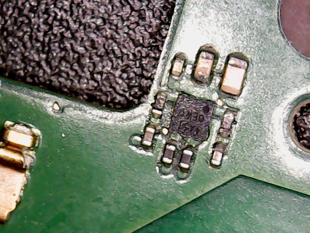

Rodrigo Griggio Postado Setembro 2, 2015 Postado Setembro 2, 2015 Tenho um atc aqui na assistencia, moto g G2, xt1069 completamente sem audio, ja testei os falantes e estao bons. Procurei nao encontrei nenhum esquema tecnico para procurar onde fica o ci de audio. Alguem me ajuda? Citar
giterugo Postado Setembro 2, 2015 Postado Setembro 2, 2015 Amigo, faça uma resolda nesses componentes... resolvi alguns aqui, se não der certo faça a troca do mesmo.obs: esses componentes ficam perto do conector de carga ageuS4antos, LuizCrepaldi e Rodrigo Griggio reagiu a isso 2 1 Citar
Este é um post popular. Rodrigo Griggio Postado Setembro 2, 2015 Autor Este é um post popular. Postado Setembro 2, 2015 Correto, ja tinha feito uma resolda nessa area e nao resolvi. Segui tbm o manual tecnico da motorola fazendo uma resolda no ci de audio, tbm sem sucesso... giterugo, uticel, matheus_mazone e 3 outros reagiu a isso 5 1 Citar
giterugo Postado Setembro 2, 2015 Postado Setembro 2, 2015 provavelmente tem algo mais relacionado, defeito não está especifcamente neles... esse vai ser algo de muita pesquisa pra resolver... Citar
Rodrigo Griggio Postado Setembro 2, 2015 Autor Postado Setembro 2, 2015 pois é, o custo x beneficio nao compensa, R$ 250,00 uma placa nova no ML. Citar

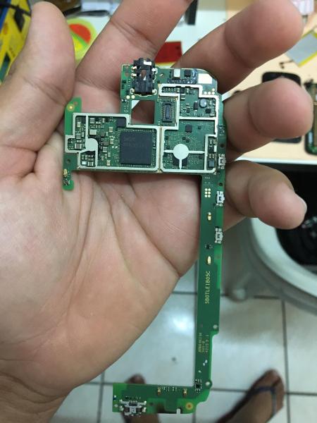

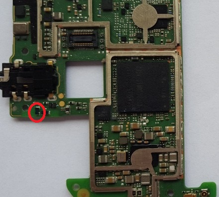

Rafael Vasconcelos Postado Setembro 2, 2015 Postado Setembro 2, 2015 Mas o CI de áudio do auto falante é o de baixo , aquele perto do conector, esse q marcou na imagem é do auto falante de cima, tente a resloda no de baixo. Citar

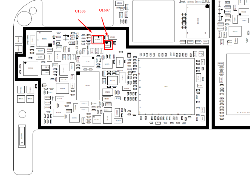

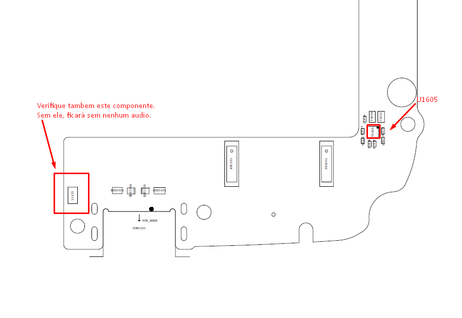

Este é um post popular. Guilherme Alcântara Postado Dezembro 14, 2016 Este é um post popular. Postado Dezembro 14, 2016 De acordo com o manual do modelo o audio é controlado pelos componentes U1605 , U1606 e U1607. Vou deixar em anexo a imagem mostrando os locais dos componentes, faça um ressolda ou troque. U1605 = Audio de campainha ( toque e etc) U1606 e U1607 = Audio de recepção e audios do fone de ouvido. victorcell, Flavio horacio, marcelolucas e 2 outros reagiu a isso 5 Citar
Thiferp Postado Março 8, 2017 Postado Março 8, 2017 Em 02/09/2015 em 17:58, Rodrigo Griggio disse: Correto, ja tinha feito uma resolda nessa area e nao resolvi. Segui tbm o manual tecnico da motorola fazendo uma resolda no ci de audio, tbm sem sucesso... Expand No meu caso consegui resolver resoldando este mesmo componente. maycon odell reagiu a isso 1 Citar
Guilherme Alcântara Postado Março 8, 2017 Postado Março 8, 2017 Em 08/03/2017 em 12:44, Thiferp disse: No meu caso consegui resolver resoldando este mesmo componente. Expand Tambem, no meu post não mencionei este. Obrigado por acrescentar. Citar

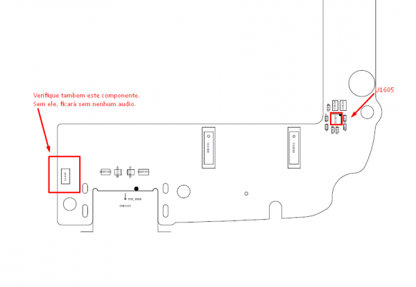

Flavio horacio Postado Novembro 22, 2017 Postado Novembro 22, 2017 Citar Galera o meu era o U1605 e a linha VPH_PWR troquei os capacitores dela e resolveu. Expand Citar

_fenixcell_ Postado Novembro 12, 2020 Postado Novembro 12, 2020 verifique também os R1634 e R1635... e o ci U1605 Citar
