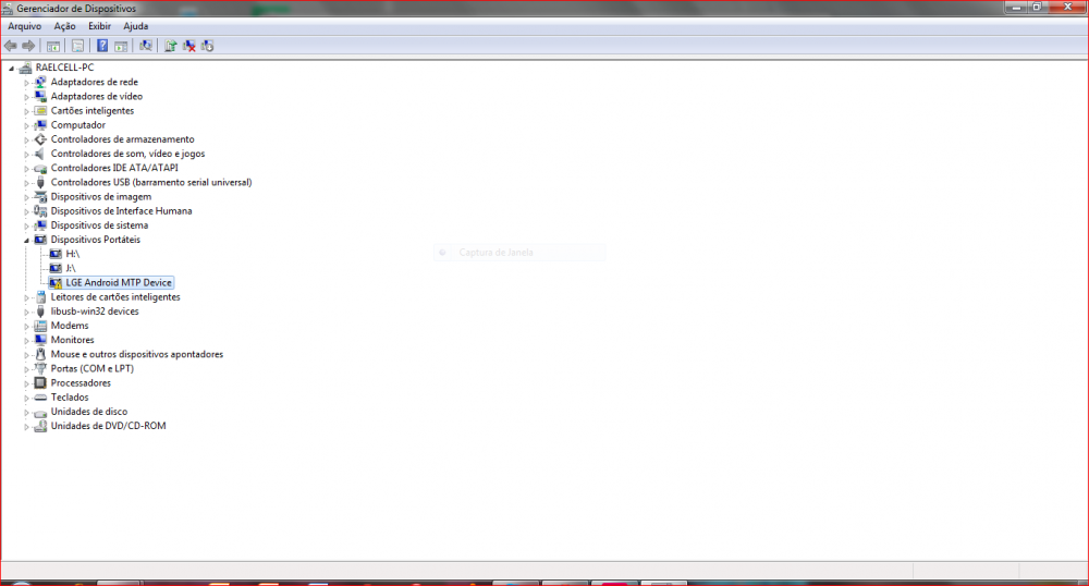

Raell Cell Postado Setembro 3, 2015 Compartilhar Postado Setembro 3, 2015 Amigos eu tive um caso parecido, porém com o auxilio dos amigos foi resolvido, Estou com esse atc aqui na bancada e passou o dia todo e não instala o bendito do mtp device e por isso não consegui flashear ele. Link para o comentário Compartilhar em outros sites More sharing options...
Aldinei Jose Postado Setembro 3, 2015 Compartilhar Postado Setembro 3, 2015 tentou com o cabo p999 ele manda direto para modo downloud Raell Cell reagiu a isso 1 Link para o comentário Compartilhar em outros sites More sharing options...
Raell Cell Postado Setembro 3, 2015 Autor Compartilhar Postado Setembro 3, 2015 tentou com o cabo p999 ele manda direto para modo downloud Valeu amigo Aldinei Jose, deu tudo certinho, ficou 100%. Aldinei Jose reagiu a isso 1 Link para o comentário Compartilhar em outros sites More sharing options...
