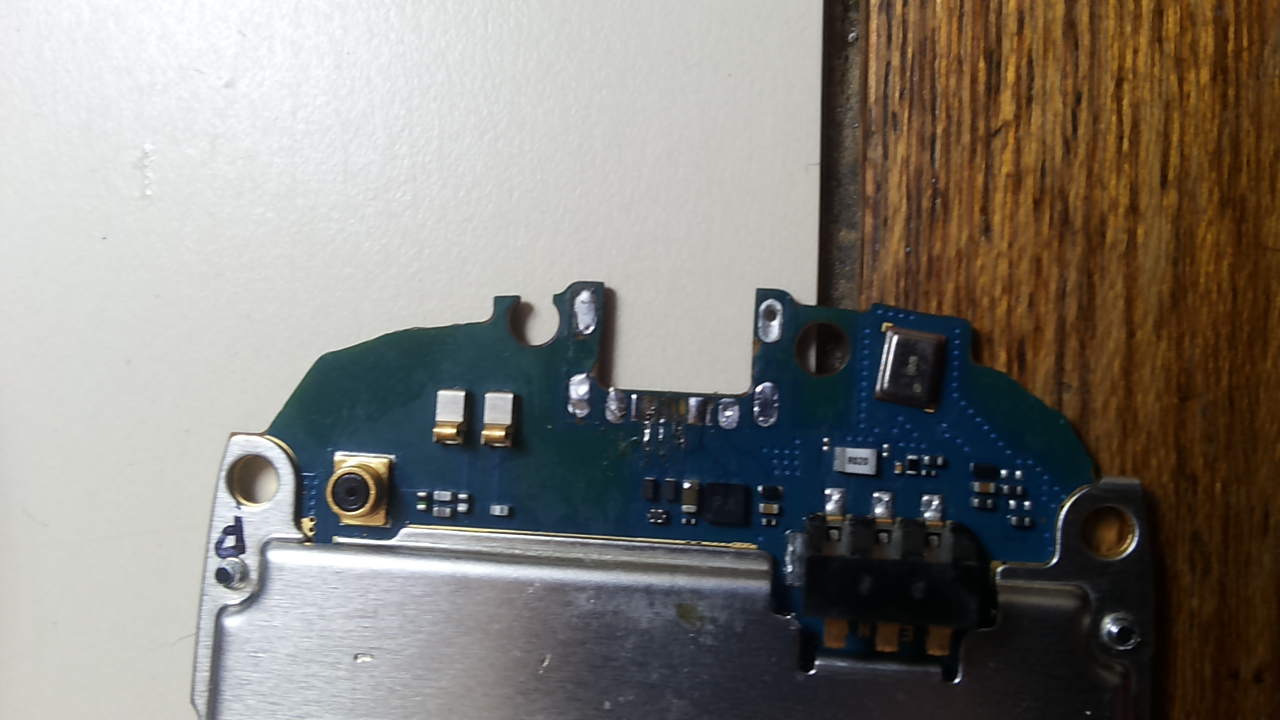

Raell Cell Postado Setembro 11, 2015 Compartilhar Postado Setembro 11, 2015 Bom dia amigos estou com um S5312C na bancada com o seguinte problema: O cliente disse que foi abrir a tampa do atc com um bocal de caneta, mais não era o local correto e terminou espandongando o conector de carga, que por sua vez quebrou "arrancou" algumas trilhas, e peço o auxilio dos amigos, segue fotos, e agradeço desde já. Link para o comentário Compartilhar em outros sites More sharing options...

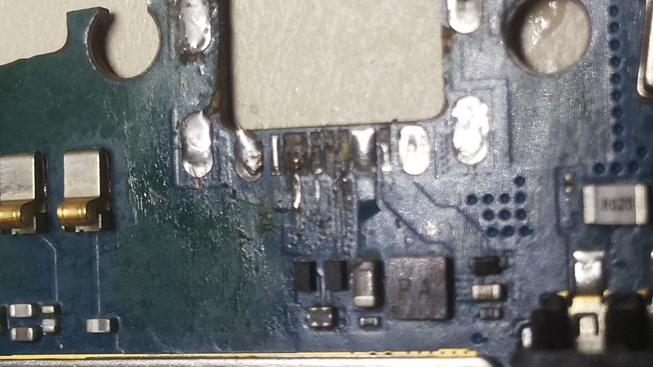

Flavio Rufino Postado Setembro 11, 2015 Compartilhar Postado Setembro 11, 2015 Mande uma foto do local danificado. Raell Cell reagiu a isso 1 Link para o comentário Compartilhar em outros sites More sharing options...
Raell Cell Postado Setembro 11, 2015 Autor Compartilhar Postado Setembro 11, 2015 Link para o comentário Compartilhar em outros sites More sharing options...

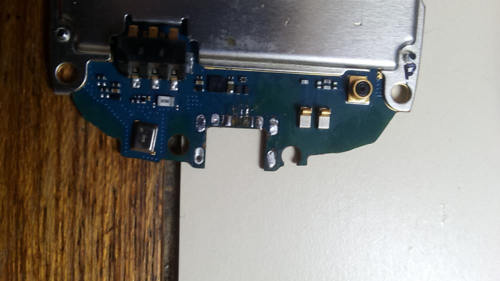

Flavio Rufino Postado Setembro 11, 2015 Compartilhar Postado Setembro 11, 2015 Amigo retire a blindagem para eu te ajudar melhor. Raell Cell reagiu a isso 1 Link para o comentário Compartilhar em outros sites More sharing options...
Raell Cell Postado Setembro 11, 2015 Autor Compartilhar Postado Setembro 11, 2015 Amigo retire a blindagem para eu te ajudar melhor. Link para o comentário Compartilhar em outros sites More sharing options...

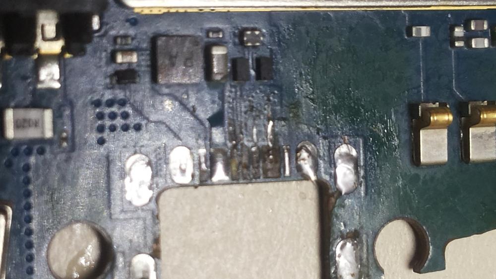

Alessandromarques Postado Setembro 11, 2015 Compartilhar Postado Setembro 11, 2015 nao tem muito segredo ai, quebro mais as trilhas do usb(dados no compudador), os de carga parecem intactos. Raell Cell reagiu a isso 1 Link para o comentário Compartilhar em outros sites More sharing options...
Raell Cell Postado Setembro 14, 2015 Autor Compartilhar Postado Setembro 14, 2015 nao tem muito segredo ai, quebro mais as trilhas do usb(dados no compudador), os de carga parecem intactos. Amigos demorei, mais deu certo o auxilio de todos foi essencial para resolver o problema,troquei o conector e lampiei uma perna e deu carga 100% filé, grato a todos e muito obrigado ai. É dando que se recebe. Link para o comentário Compartilhar em outros sites More sharing options...
