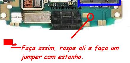

Pierre Souza Postado Julho 31, 2010 Compartilhar Postado Julho 31, 2010 Amigo resolvi um aqui da seguinte maneira, bem ao lado da conecão do microfone na placa, têm uma trilha bem pequena, tipo 1 milimetro, raspe a trilha e puxa o pontode solda da conexão do microfone, ateh ela, vou ver se consigo alguma foto, ai edito e passo a vc, se a tiver, poste aqui. Link para o comentário Compartilhar em outros sites More sharing options...
offspringer Postado Agosto 25, 2010 Compartilhar Postado Agosto 25, 2010 Amigo resolvi um aqui da seguinte maneira, bem ao lado da conecão do microfone na placa, têm uma trilha bem pequena, tipo 1 milimetro, raspe a trilha e puxa o pontode solda da conexão do microfone, ateh ela, vou ver se consigo alguma foto, ai edito e passo a vc, se a tiver, poste aqui. Estou com o mesmo problema. O Mic não captura nada, mesmo após a troca por um novo. Estranhamente isto começou após uma troca de carcaça. Será que pode ser o mesmo problema que o seu? Aliás, qual a explicação técnica para o que você fez? A trilha estava rompida? Link para o comentário Compartilhar em outros sites More sharing options...
