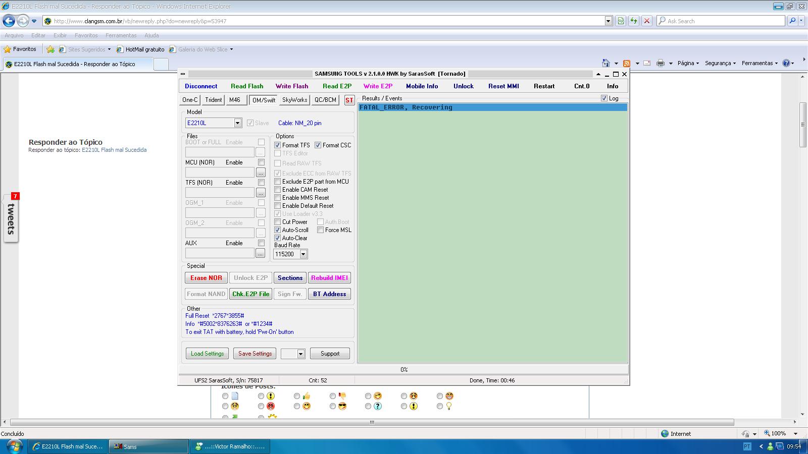

mairipa Postado Agosto 4, 2010 Compartilhar Postado Agosto 4, 2010 Olá amigos do Clan depois de uma tentativa de flash para o E2210L pela HWK não consegui mais recupera-lo ! De começo foi normal apliquei um ERASE (que foi de boa) mas ao tentyar escrever a flash não dá mais nada. Peço a ajuda de vocês ! Lembrando a unica ferramenta aqui que possuo para Samsung é HWK ! Desde já muito obrigado a todos..... Citar Link para o comentário Compartilhar em outros sites More sharing options...
Vinicius Assunçao Postado Agosto 4, 2010 Compartilhar Postado Agosto 4, 2010 Olá amigos do Clan depois de uma tentativa de flash para o E2210L pela HWK não consegui mais recupera-lo ! De começo foi normal apliquei um ERASE (que foi de boa) mas ao tentyar escrever a flash não dá mais nada. Peço a ajuda de vocês ! Lembrando a unica ferramenta aqui que possuo para Samsung é HWK ! Desde já muito obrigado a todos.....[ATTACH=CONFIG]12282[/ATTACH] Amigo bom dia 1° por qual motivo estava aplicando uma flash no atc? 2° troque a flash e tente o procedimento novamente . 3° qual estado to atc no momento? Poste resultados . boa sorte Citar Link para o comentário Compartilhar em outros sites More sharing options...

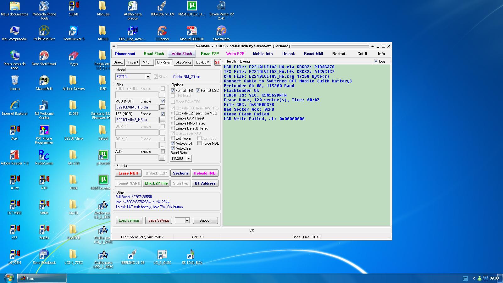

Vinicius Assunçao Postado Agosto 4, 2010 Compartilhar Postado Agosto 4, 2010 A flash foi aplicada por o aparelho ligava e trava na tela de apresentação e não funcionava mais nada ! Era necessário tirar a bateria. A situação agora "não liga mais" ! Aqui do Clan ja baixei as versões, mas qual vc me indica ! E Obrigado Vinícius ! Abraços ! Seleciona as flash aqui no forum vc encontra basta da uma pesquisada . Hoje to bonzinho vou ate posta o link http://www.clangsm.com.br/vb/m%F3dulo-hwk/291-arquivos-flash-samsung-gsm-para-hwk-6.html#post35296 De 1° uma Erase NOR . depois Flash Refaça todo procedimento . E2210LVIIA3_H6.cla E2210LVIIA3_H6.tfs Citar Link para o comentário Compartilhar em outros sites More sharing options...
mairipa Postado Agosto 4, 2010 Autor Compartilhar Postado Agosto 4, 2010 Olha esse aqui ta dificil ! Amigo este do mesmo modo que você acabou de passar . Erase + Flash e no final o mesmo resultado . MCU File: E2210LUTIA2_H9.cla CRC32: 76D0CD48 TFS File: E2210LUTIA2_H9.tfs CRC32: E6A133D0 CFG File: E2210LUTIA2_H9.cfg 18042 byte(s) Connect Cable to Switched Off Mobile (with battery) Preloader Ok 08, 115200 Baud Flashloader Ok FLASH Id: SEC, K5N5629ATA Erase Done, 120 sector(s), Time: 00:46 File CRC: 0x76D0CD48 Bad Sector Ack: 0xB8 Close Flash Failed MCU Write Failed, at: 0x00000000 :sad::sad::sad::sad::sad: Não sei como sair dessa De novo Muito Obrigado !!!!!!!!!!!!!!!!!!!!!! Citar Link para o comentário Compartilhar em outros sites More sharing options...

mairipa Postado Agosto 6, 2010 Autor Compartilhar Postado Agosto 6, 2010 Oh amigos desculpa a demora mas realmente não vai de maneira nenhuma ja mudei as velocidades mudei as flash mas não quer recuperar não ! Erase Done, 120 sector(s), Time: 00:46 File CRC: 0x76D0CD48 Bad Sector Ack: 0xB8 Close Flash Failed MCU Write Failed, at: 0x00000000 Não entendi por que na hora que o programa vai escrever ele só encontra : "MCU Write Failed, at: 0x00000000" O pior era que esse atc tava ligando mas agora nem liga e nem Lê na Info ! Qualquer coisa postem ! A todos o meu MUITO OBRIGADO !!!!!!!! Citar Link para o comentário Compartilhar em outros sites More sharing options...
