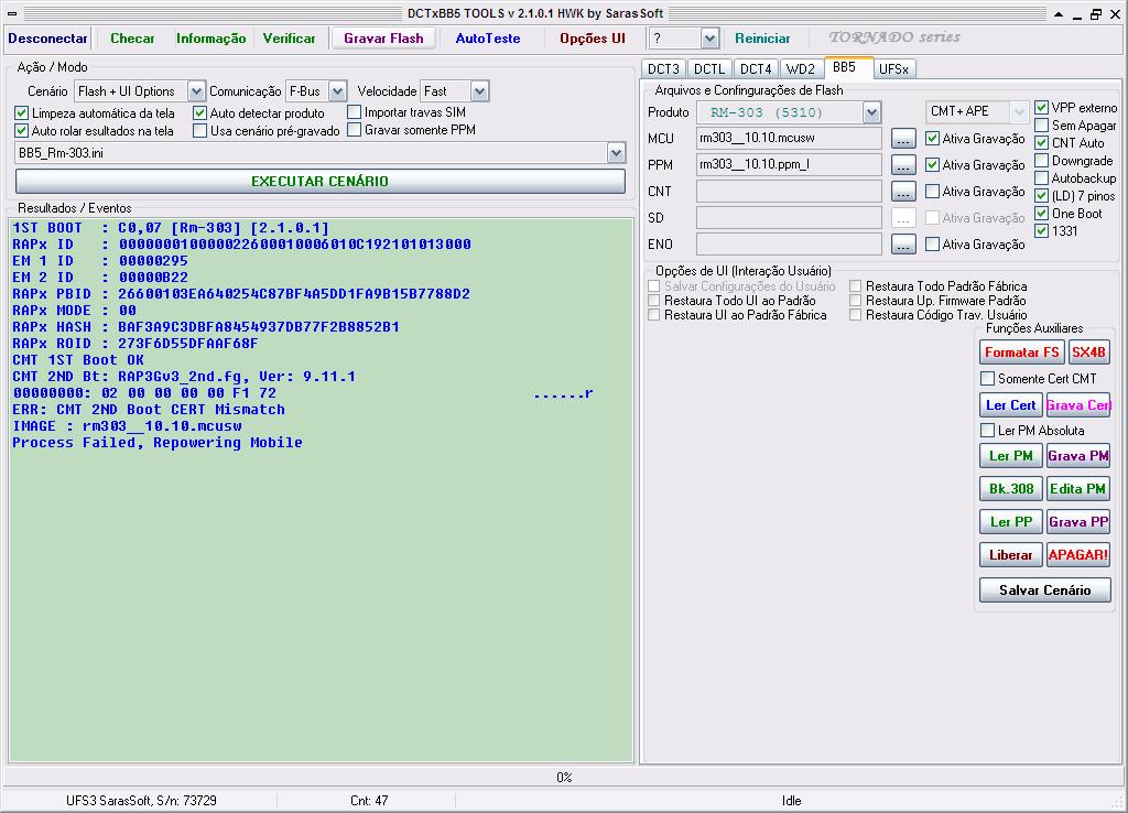

Rafael Augusto Postado Agosto 7, 2010 Compartilhar Postado Agosto 7, 2010 durante a flash deu um erro e agora o aparelho nao liga mais. qndo vou conecta-lo a box apateve a seguinte mensagem 1ST BOOT : C0,07 [Rm-303] [2.1.0.1] RAPx ID : 000000010000022600010006010C192101013000 EM 1 ID : 00000295 EM 2 ID : 00000B22 RAPx PBID : 26600103EA640254C87BF4A5DD1FA9B15B7788D2 RAPx MODE : 00 RAPx HASH : BAF3A9C3DBFA8454937DB77F2B8852B1 RAPx ROID : 273F6D55DFAAF68F CMT 1ST Boot OK CMT 2ND Bt: RAP3Gv3_2nd.fg, Ver: 9.11.1 00000000: 02 00 00 00 00 F1 72 ......r ERR: CMT 2ND Boot CERT Mismatch Rebooting Mobile como faça para reviver esse aparelho?? Citar Link para o comentário Compartilhar em outros sites More sharing options...
iGor Almeida® Postado Agosto 7, 2010 Compartilhar Postado Agosto 7, 2010 Amigo! dÊ o print da tela quando o Sr vai atualizar, para verificar a seqüência da flash + a versão utilizada para a mesma. Citar Link para o comentário Compartilhar em outros sites More sharing options...
Rafael Augusto Postado Agosto 9, 2010 Autor Compartilhar Postado Agosto 9, 2010 veja se estou fazendo o procedimento correto.. Abraços Citar Link para o comentário Compartilhar em outros sites More sharing options...

Nicolas Torres Postado Agosto 9, 2010 Compartilhar Postado Agosto 9, 2010 veja se estou fazendo o procedimento correto.. Abraços [ATTACH=CONFIG]12376[/ATTACH] Amigo pelo que analizei na imagem vc esta esquecendo de aplica o arquivo de imagem do Flash ( o terceiro arquivo ). Sem ele você vai mata o ATC mesmo.. Tente coloca esse arquivo com certreza o ATC ira volta afonciona.. poste resultados. Se for Util clique em Obrigado.. Citar Link para o comentário Compartilhar em outros sites More sharing options...

Luc@s Silva® Postado Agosto 10, 2010 Compartilhar Postado Agosto 10, 2010 Amigão, faz o seguinte: Poste o print da pasta de onde se encontra os arquivos da flash. Coloca o mode de exibição em detalhes para mostrar o tamanho de cada arquivo.. aguardo. Citar Link para o comentário Compartilhar em outros sites More sharing options...
Rafael Augusto Postado Agosto 10, 2010 Autor Compartilhar Postado Agosto 10, 2010 Estes são os arquivos que tenho aqui, os quais estou tentando usar. Abraços Citar Link para o comentário Compartilhar em outros sites More sharing options...
