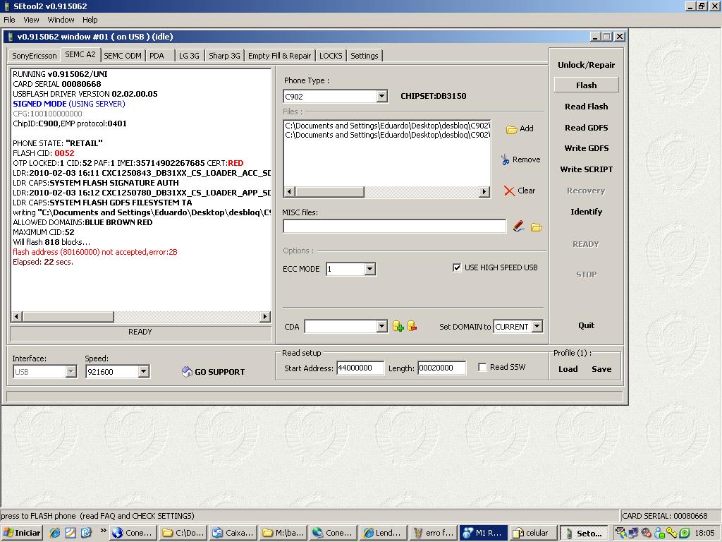

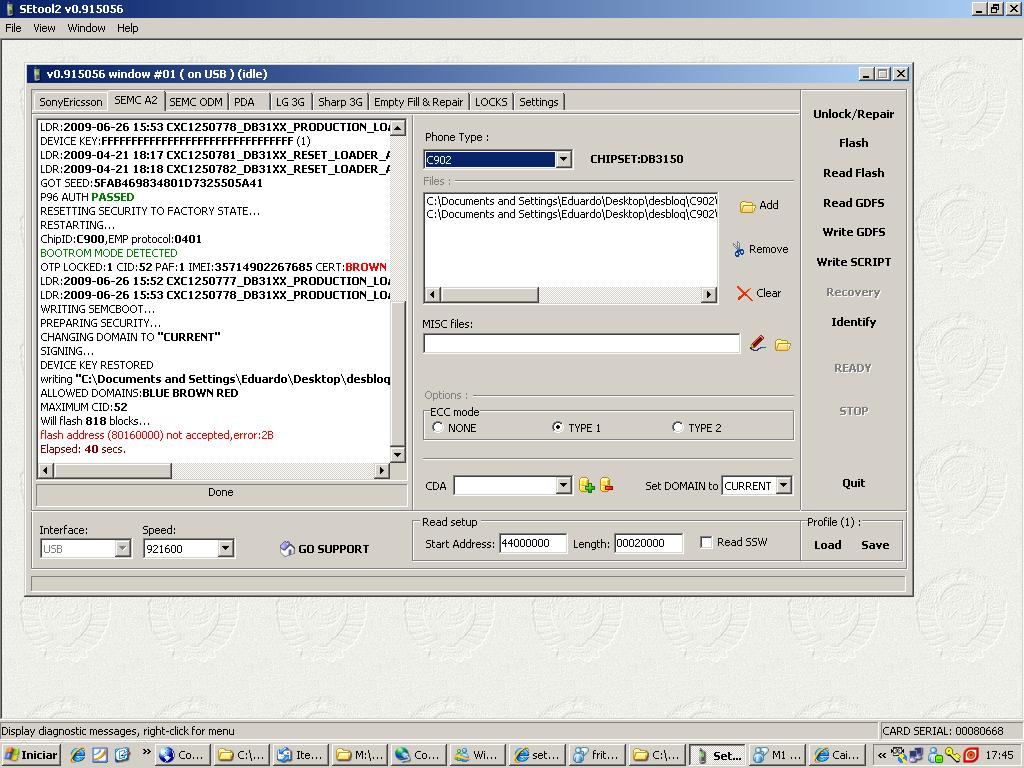

bequack Postado Agosto 12, 2010 Postado Agosto 12, 2010 E ai pessoal, eu estava copiando um arquivo no aparelho c902, apos conectar o aparelho no pc ele não ficou mais ligado. Ele ficava desligando e ligando, fui fazer uma flash no mesmo pela SETOOL BOX 3 e ao proceder a flash gerava um erro, não carrega o software no aparelho. Alguem sabe oque é este erro ? ( nas imagens consta o erro ) Citar
Ghost Rider™ Postado Agosto 12, 2010 Postado Agosto 12, 2010 E ai pessoal, eu estava copiando um arquivo no aparelho c902, apos conectar o aparelho no pc ele não ficou mais ligado. Ele ficava desligando e ligando, fui fazer uma flash no mesmo pela SETOOL BOX 3 e ao proceder a flash gerava um erro, não carrega o software no aparelho. Alguem sabe oque é este erro ? ( nas imagens consta o erro ) [ATTACH=CONFIG]12437[/ATTACH][ATTACH=CONFIG]12438[/ATTACH] Seu tópico doi redirecionado ao local correto. Cuidado ao abrir nas abas correspondentes. Uma pergunta, você deu boot segurando 2+5, correto ? Bateria está 100% de carga? Pois o processo dá início, só não completa. Ghost Rider Citar
bequack Postado Agosto 12, 2010 Autor Postado Agosto 12, 2010 Seu tópico doi redirecionado ao local correto. Cuidado ao abrir nas abas correspondentes. Uma pergunta, você deu boot segurando 2+5, correto ? Bateria está 100% de carga? Pois o processo dá início, só não completa. Ghost Rider Sim segurei o 2+5, bateria 100% carregada ( carreguei ela com outro aparelho ) e fiz o processo normal segurando o C, apresentou o mesmo erro. Citar

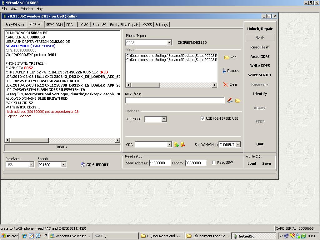

bequack Postado Agosto 13, 2010 Autor Postado Agosto 13, 2010 Use estes arquivos, selecionando as opções de número 1 e 4. [DOWNLOAD]http://ghost.clangsm.net/C902%20R3CA033.rar[/DOWNLOAD] Ghost Rider Procedi da maneira que voce solicitou mas acorreu o mesmo erro, consta na imagem abaixo. Citar
Ghost Rider™ Postado Agosto 13, 2010 Postado Agosto 13, 2010 Procedi da maneira que voce solicitou mas acorreu o mesmo erro, consta na imagem abaixo. [ATTACH=CONFIG]12452[/ATTACH] Vixe... Use a versão v1.01 da SEtool. Está disponível aqui no Clan mesmo Ghost Rider Citar
